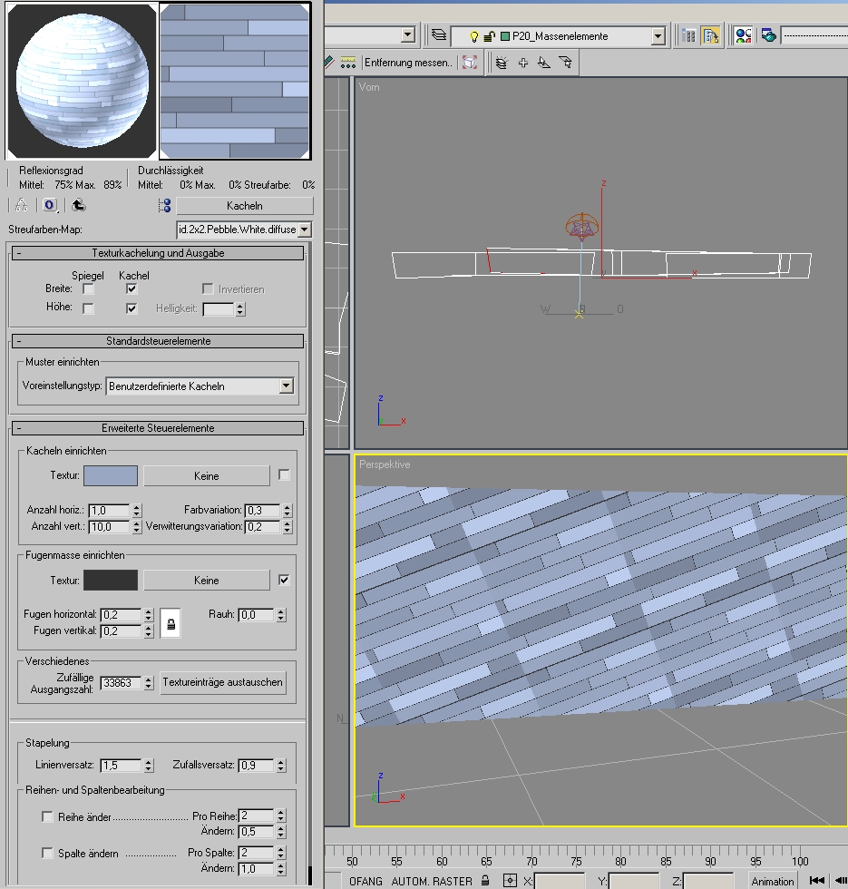

Hallo, ich habe das Problem, dass ich bei den Materialeigenschaften ein Panele mit einem Farbspiel darstellen möchte, gleichzeitig sollen die Fugen versetzt sein. Vizrender(2007) macht folgendes draus (siehe Anhang). Der Fugenversatz ist ok, das Farbspiel bringt aber ein festes Raster rein, kann man das irgendwie aufeinander abstimmen?
Gruß haukesch

gib bei der texturkachelung spiegeln ein dann müsste es besser aussehen

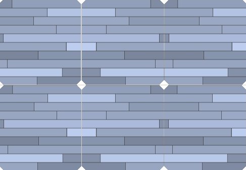

Wie Grueni erwaehnte, Spiegle die Textur. Das Resultat sieht dan wie folgt aus (siehe Anhang). Das kan auf einer grossen Flaeche immer noch komisch erscheinen. Was daher zu empfehlen ist, mach dir eine groessere Textur und achte darauf, das die linke - und rechte Seite die gleiche Farbe haben.
Gruss Thomas

Danke, das hat schon geholfen, der Effekt veschwindet , nur das spiegeln der Kachelung ist in den Fugen noch störend. Aber ich komme weiter mit der Hilfe, super.
