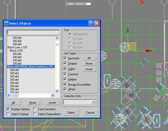

vielleicht kann mir ja hier jemand helfen:
Ich habe eine dwg aus Autocad ADT , die Blöcke enthält, mit dem file-link-manager in Viz verknüpft.
wenn ich nun einen Block verschiebe oder drehe dann wirkt sich das auch auf alle instanzen des blocke aus.
KANN MAN DAS IRGENDWIE unterbinden?
Das ist das allerletzte Problem mit dem ich kämpfe....
Ich wäre dankbar für jeden Hinweis.

Zu deiner Frage: druecke die Taste "H" und waehle den Block aus den du verschieben moechtest. Das sollte klappen. Ansonsten (wie ich es mache) verschiebe den Block in AutoCAD und lade die Verknuepfung neu.

-moin Thomas,
JETZT habe ich es endllich verstanden.... was du mit "H" meintest.
Logo, wenn man "display substree" einstellt und dann einfach den gesamten Block selektiert, dann wandern die anderen nicht meh mit.
Mannomann, wie lange ich damit gekämpft habe...
vielen Dank, anbei ein scrennshot fuer alle die das Problem auch haben
danke, supergeil,
