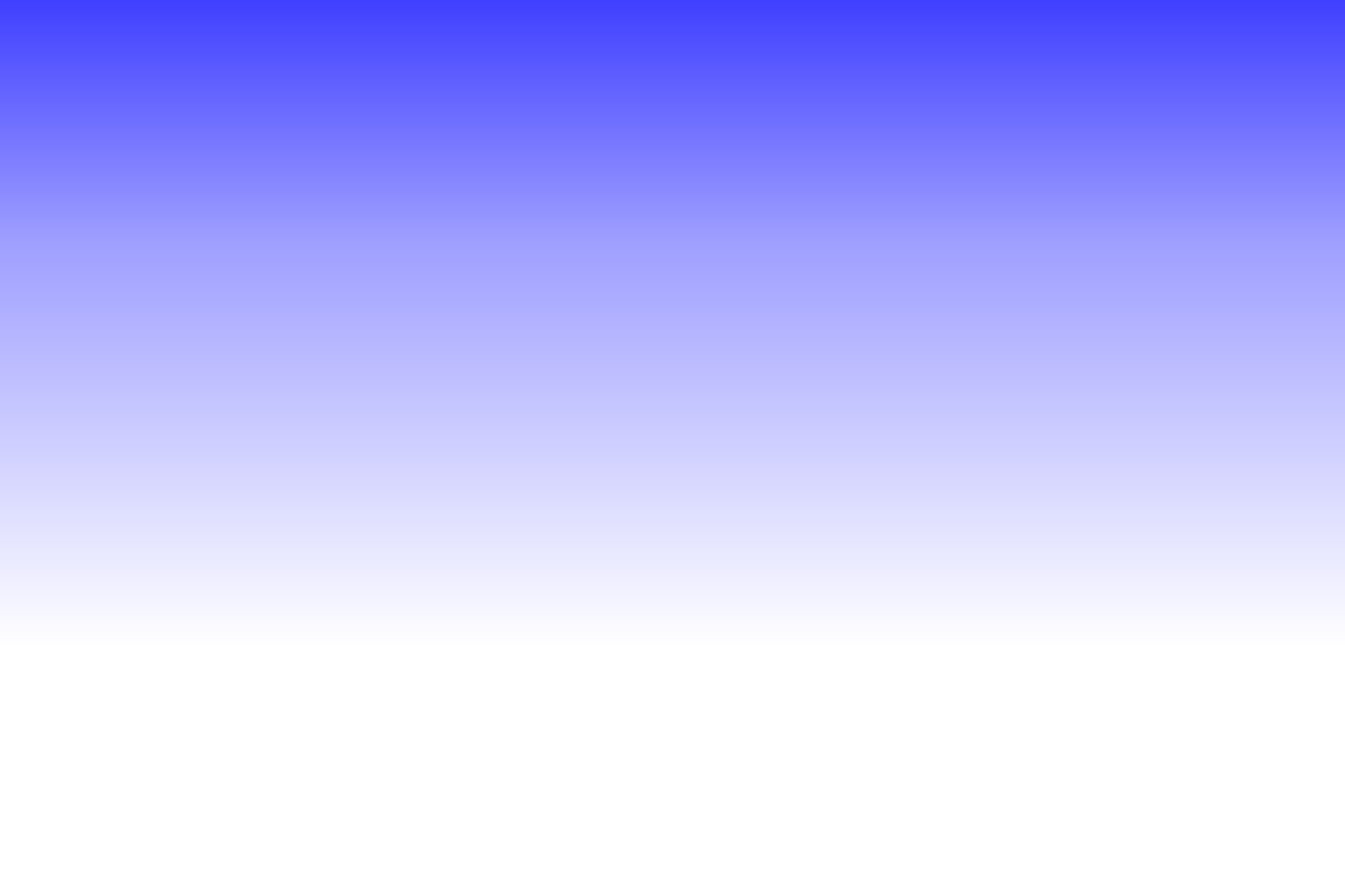

Hallo.
Ich versuche mich gerade mit VIZ-Render auseinanderzusetzen (das erste Mal) und bekomme nicht den Hintergrund hin, wie ich ihn gerne haben möchte. Ich möchte gerne unten weiß haben und oben blau und das soll ineinander verlaufen (wie ein Himmel). So, nun habe ich das mit dem Material-editor auch "kreiert", aber weiter geht nichts. Ich kann das nirgendwo hinziehen oder sonstiges. Muss ich da erst irgendetwas speichern oder so?
Ich wäre total dankbar über eure Hilfe, da ich in 4 Tagen eine Abgabe habe und die Zeit ziemlich drängt  :-)

also was meiner meinung nach das einfachste wäre:
den verlauf mit photoshop in der entsprechenden auflösung die du für dein randering brauchst erstellen und als .jpg abspeichern. dann dieses bild als bitmap für dein umgebungsmap einstellen.
gruß und viel erfolg bei der abgabe...

Hmm, das wäre natürlich auch eine Möglichkeit. Danke.
So werde ichs dann auch wohl machen, wenn sonst keiner eine Idee hat, wie das in VIZ geht. Aber interessieren würde es mich trotzdem noch  :-)

Wuerde es auch mit PhotoShop loesen und dan in VIZ als Hintergrundbild einfuegen
Gruss Thomas

Dieses Thema ist schon zimlich alt. Fuer zukuenftige Referenz oder fuer all diejenigen die nur mitlesen und for dem gleiche Problem stehen, duerfte dieser Link hilfreich sein. http://www.vizdepot.com/modules.php?name=Content&file=viewarticle&id=63
