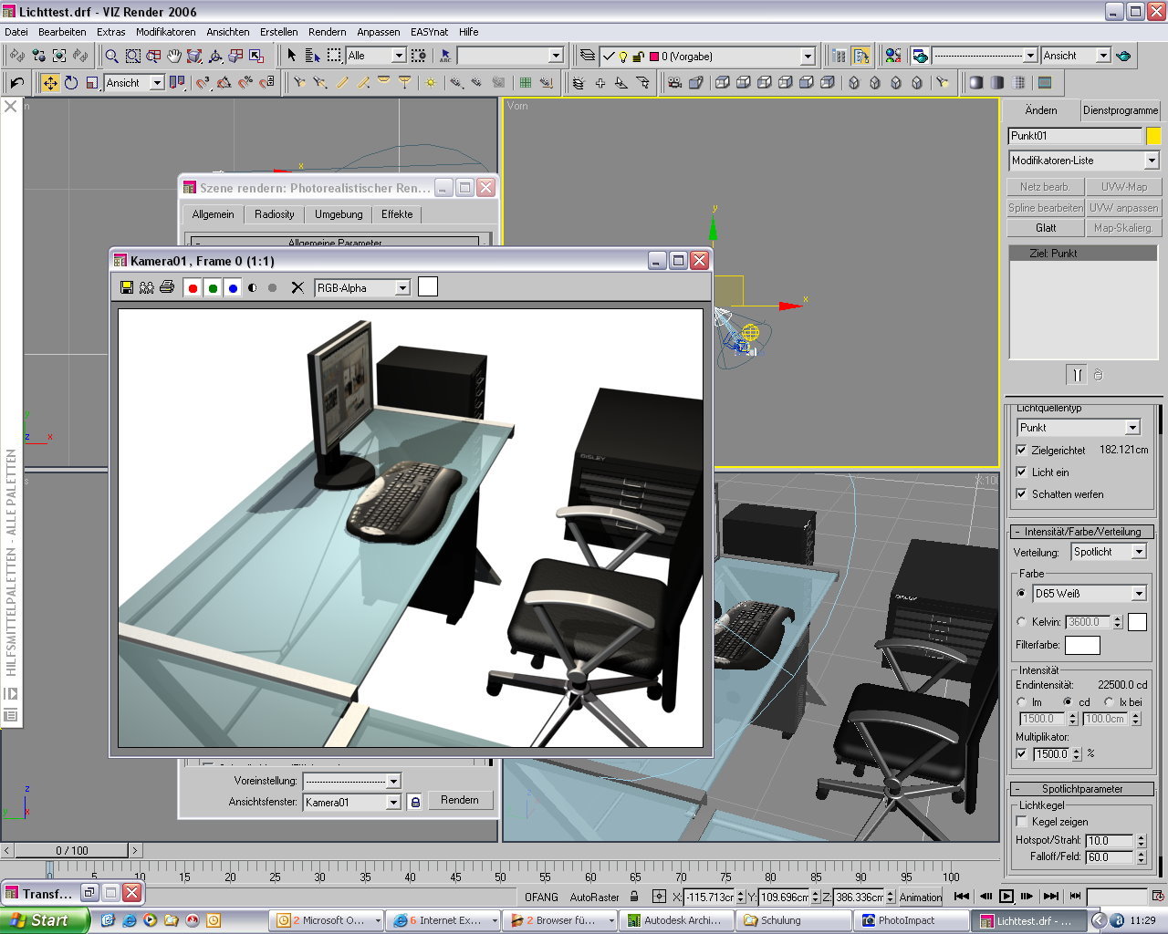

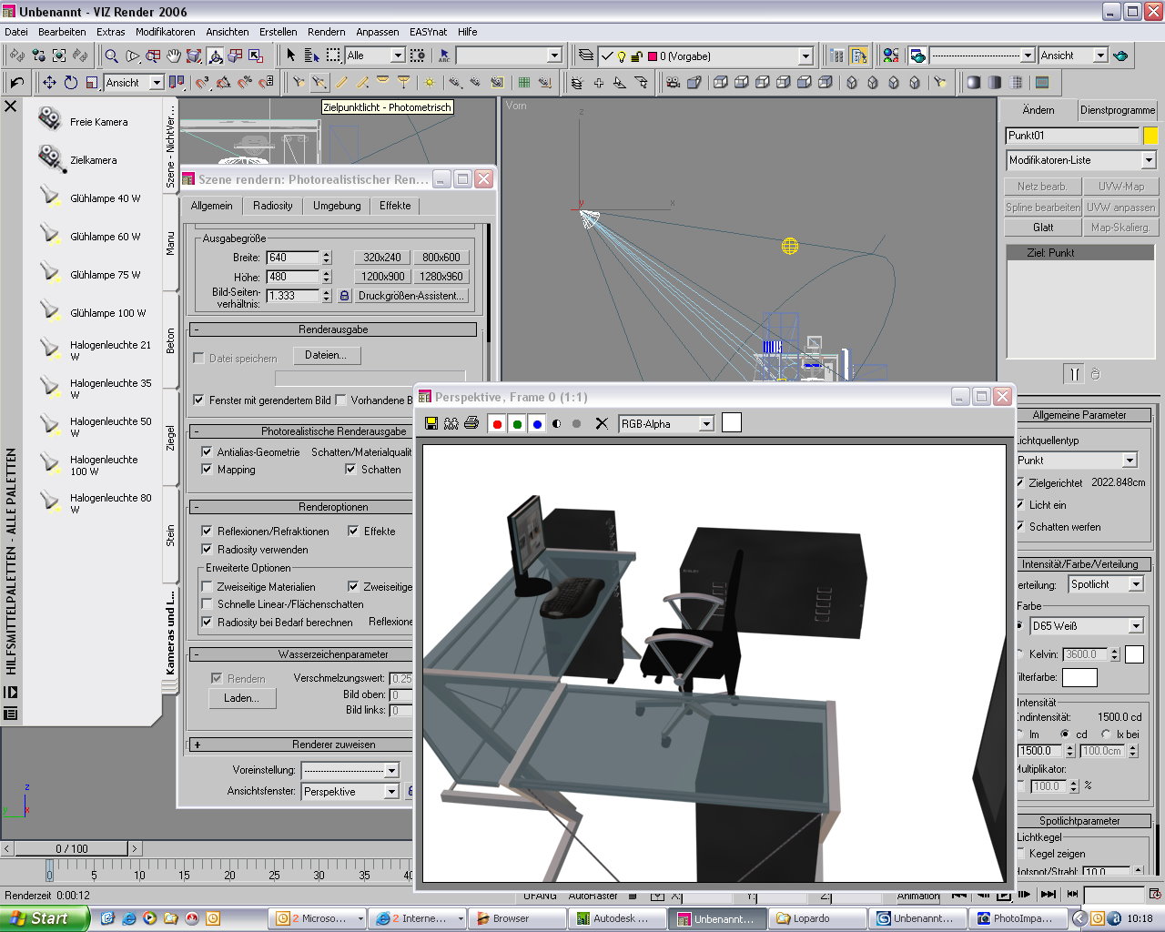

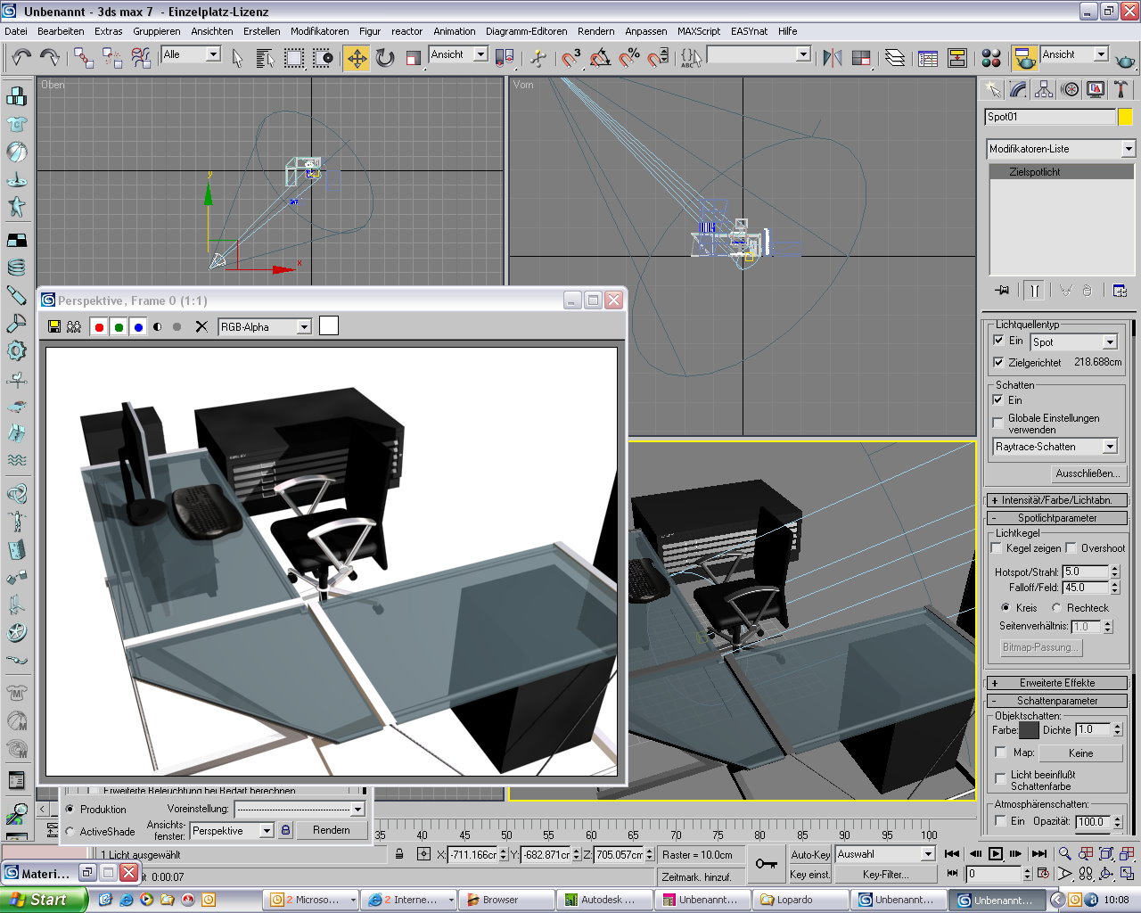

Ich hab dir zwei Bilder gemacht, damit du die unterschiedlichen Resultate siehst:
1x "3DS MAX" mit dem Schlagschatten auf dem Tisch vom Bildschirm und Schlagschatten auf Planschrank.
1x "VIZ Render3 ADT2006" mit Schatten aktiviert im VIZ Render, leider ist aber in der Ausgabe davon nichts zu sehen.
In der VIZ-Szene habe ich einmal links aus der Palette eine Glühlampe 100 Watt eingestzt. 2.te Lichtquelle ist "Zielpunktlicht -Photometrisch" aus der Symbolleiste. Rechts siehst du in der Modifkatorenleiste noch die Einstellungen (Schatten ist an). Im Renderdialog ebenso, Radiosity haben ich in diesem Versuch verwendet, aber es spielt keine Rolle, ohne gehts auch nicht.

meiner Erfahrung nach sind die photometrischen Lichtquellen im Vizrender viel zu schwach um die Szenen ohne Radiositylösung zu belichten.
Stelle mal den multiplikator der lichtquelle auf 1000-5000%. Das sollte einen Unterschied machen.
Setze mal zum Test ein Tageslichtsystem in die Szene, und starte einen Versuch, wenn jetzt immer noch kein Schatten zu sehen ist, dann müssen wir noch nach einer anderen Einstellung suchen.

meine Möbel sind in Zentimetern gezeichnet, wenn ich die auf 10% verkleinere und das Licht näher an die Objekte rücke, entsteht auch der Schlagschatten. Heisst also, dass die Lichtabnahme bei der 10-fachen Entfernung so gross war, dass keine Schatten mehr entstehen konnten.
Auch das mit der Lichtintensität ging ziemlich simpel (ich hab jetzt 1500%. Je stärker das Licht desto dunkler die Schatten (analog dem Tageslichtsystem) wie du erwähnt hast.
Was ich trotzdem nicht verstehe: Ich hab ja die Einheiten auf Zentimeter eingestellt (Anpassen\Einheiten einrichten\Metrisch\Zentimeter), da sollte das Programm so "clever" sein und das bei Licht berücksichtigen / Frage gibts ne Möglichkeit das umzustellen, oder ist man mit ADT2006 / VIZ gezwungen mit der Einheit Meter zu arbeiten ... wenn man die vorgebebenen Lichtquellen 1:1 nutzen möchte?
