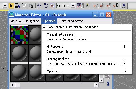

Hallo Zusammen !
Ich suche in VIZ den "Übertragungsmanger".
Es ist wohl eine Symbolleiste, aber ich finde sie nicht !

Hallo Carina,
entschuldige, dass ich mich erst jetzt melde. Leider habe ich noch nie von einem Uebertragungsmanager gehoert. Arbeitest du mit VIZ oder mit VIZ-Render?
Gruss Thomas

Ist mir gerade in den Sinn gekommen . Meinst du eventuel das uebertragen von Materialien?
Material-Editor > Menü „Optionen“ > „Materialien auf Instanzen uebertragen“
Dazu ist jedoch keine Symbolleiste vorhanden, jedoch der Material-Editor falls du das meinst.
Gruss Thomas

Ich arbeite leider mit VIZ. Doch denke ich das wir hier auf dem richtigen Weg sind. Das Feld "Materialien auf Instanzen uebertragen" ist im Normalfall "deaktiviert" und muss aktiviert werden. Habe dir ein JPG angehaengt. Hoffe das es dir weiter hillft. Vieleicht hat nochjemand einen ander Vorschlag.
Gruss Thomas

Danke für Dein jpg.
Bei mir sieht das leider etwas Anders aus und es gibt keine Optionen.
Naja, vielleicht finde ich es ja durch Zufall, weil nach der Hilfebeschreibung tut sich gar nix...
