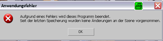

ich arbeite mit ADT2007 und VIZ2007 und habe folgendes Problem.
Bei öffnen der VIZ Datei bekomme ich folgende Fehlermeldung (siehe Anhang). Nach der Fehlermeldung für VIZ geschlossen. Das komische dabei ist das ich die Datei mal geöffnet bekomme und mal nicht. Es liegt auch nicht an einer Datei, auch bei den mitgelieferten Autodesk Datei bekomme ich den Fehler. Ich habe schon versucht nur den VIZ zuöffnen oder den Rechner neu hochzufahren damit der Arbeitsspeicher geleert wird leider alles ohne Erfolg. Dieser Fehler tritt nicht nur an meiner Arbeitstation auf auch auf anderen Rechner konnte ich den Fehler reproduzieren.
Es nervt wenn man Stundenlang probieren muß ob eine Datei sich öffnen lässt oder nicht.
Gibt es ein Fehler in dieser Version? Gibt es vielleicht schon ein Servicepack für den VIZ 2007?
Danke Grüße
Michael

Hallo Michael,
Moechte mich nur vergewissern: reden wir hier von VIZ07 oder von VIZ-Render, das ein Bestandteil von ADT ist?
Falls VIZ07; wie haengst du deine Zeichung an?
Gruss Thomas

es ist der VIZ Render. (Wird mit ADT ausgeliefert)

Hi!
Ich habe das Problem auch
Am besten tust du mal ADT komplett deinstallieren, dann alle Dateien die in Verbindung mit ADT stehen löschen und auch die Registry bereinigen (aber aufpassen wenn du noch andere Autodesk Produkte installiert hast)
Habs selber noch nicht probiert obs hilft aber bin recht zuversichtlich.

na davor würde ich aber mal die Installation reparieren... (aber auch nur mit vorheriger Sicherung).

Unabhänig von Installation da das Problem auf verschiedenen Rechner vorkommt. Ich denke es liegt an den mitgelieferten Dateien.Den meines wissens habe sich die AEC Objekte in ADT2007 geändert.
Die VIZ Dateien sind aber aus älteren ADT Versionen. ODER???
Michael
Die Übungsbeispiele funktionieren auch nicht wenn man eine Kamarafahrt erzeugen will. VIZ wird einfach mit einer Fehlermeldung beendet.

Na wenn du meinst es läge an den Dateien dann tuste dich am besten mal mit Autodesk in verbindung setzen oder mit deinem Händler.
Der kann dir sicher mehr dazu sagen da dass ja dann wohl bei recht vielen Anwender auftreten wird.
Ich denke mal wenn es an den Dateien liegt wird es wohl demnächst ne Aktualisierung von ADT geben.
Und ja: Die AEC-Objekte haben sich geändert. Deshalb kommt auch beim öffnen einer Zeichnung die mit einer früheren Version erstellt wurde der Hinweis, dass die AEC-Objekte beim speichern durch die neuen ausgetauscht werden. Ob sich allerdings was bei den VIZ-Render Dateien getan hat weiß ich nicht.

Ich habe von Autodesk erfahren das ein Problem im VIZ vorhanden ist.
Dies soll mit eine SP das Ende September erscheinen soll behober werden.
