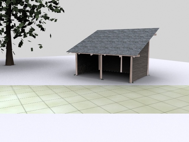

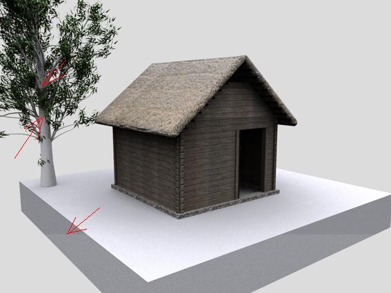

Im Anschluß an den Wald-Thread habe ich leider erneut Fragen/Probleme.
Ich nutze das Netrendering unter VIZ2006 (Backburner). Wir rechnen derzeit Einzelbilder mittel "Split Scanlines" (ich hab einfache Beispiele mitgeschickt) und es treten Fehler bei der Materialdarstellung auf. Materialen (nicht alle, sondern nur einzelne) werden offensichtlich von den Fremdrechnern nicht übernommen  und dargestellt. Und das ganze OHNE Fehlermeldung beim Backburner. "Include Maps" und "Use Alternative Map Path" sind aktiviert. Ich hoffe die mitgeschickten Bilder demonstrieren die Problemstellung.
Vielleicht hatte schon mal jemand dieses Problem und kann mir helfen?!
Danke schonmal an das Forum!
Goldie

@jpg -> ja
das Problem ist aber, daß in Abschnitten, die VIZ an andere Rechner zum Rendern weiterleitet, dort bestimmte Materialien ignoriert werden. Der Stammrechner stellt sie hingegen korrekt dar, daher die Streifen.
Merkwürdig ist halt, daß es sich immer um einzelne Texturen handelt, während er den Rest auch an "Remote-Renderrechnern" korrekt darstellt.

Nein. Alle Texturen liegen auf einem Netzlaufwerk und der Pfadname ist für alle gleich.
Er stellt keine alte Textur, sondern gar keine Textur dar.
