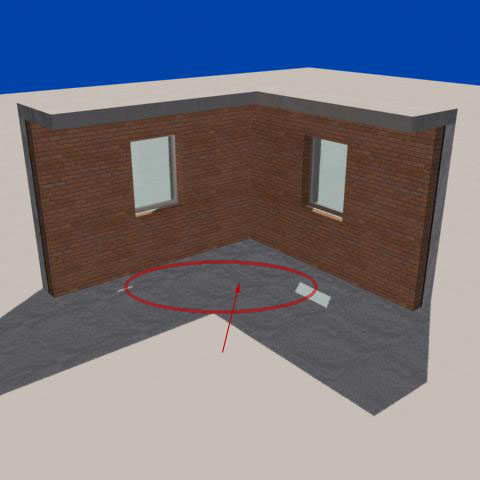

ich hatte überlegt die Frage an einen aktuellen Beitrag im ADT-Forum zu hängen, aber hier gehört er wohl besser hin.
Im acadgraph Lineletter "VIZ 2006 Netzunterteilung" taucht im ersten und zweiten gerenderten Bild auf dem Boden ein "Kräuseleffekt" auf (siehe Bild). Da das bei mir auch immer wieder auftritt, würde mich interessieren wodurch dieser "Fehler" entsteht. Liegt es an der Materialeinstellungen oder eben, zum Thema des Lineletters gehörend, an der Netzunterteilung oder vielleicht an etwas ganz anderem?

nachdem diese "Kräusel" regelmässig auftreten würde ich auf Kachelung des Materials tippen und gar nicht auf das Netz bei der Radiosity Berechnung - verändere mal die Skalierung des Materiales und teste - ist, denke ich, der einfachste Weg.

Bin da zimlich einig mit Tunnelbauer. Habe da mal ein Tutorial gefunden das eventuel auch hilfreich sein koennte. http://lakehao.home.comcast.net/
Unter Interior MR OMNI koennte die Loesung liegen. Weiss zwar nicht ob du mit MR renderst.

diese kräuseleffekt hat man ganz oft mit den mitgelieferten putzmaterialien im schatten...
genau dazu haben wir auch ein FAQ: http://www.acadgraph.de/ll/viz_putz.html
schnellhilfe wäre auch relief ganz aus zu machen...

vielen Dank für die Tipps. Die Skalierung des von Chris angesprochenen mitgelieferten Putzmaterial ist nur dann zu empfehlen, wenn ich mich in der Kameraansicht dem Material nicht zu weit nähere. Andernfalls wirkt es eher verschwommen.

Manchmal reicht es übrigens schon die Durchlässigkeitsskalierung auf  '0' zu schrauben, oder habt ihr - Thomas und Thomas - ganau das gemeint?

Meiner Ansicht nach liegt die Ursache darin, dass die Indirekte Reliefskalierung (Radiosity anpassen) bei allen Materialien die aus dem ADT kommen grundsätzlich auf 100 steht. Hier sollte, wenn ein Bump Map vorhanden ist der Wert nach unten korrigiert werden, sofern man auf die Radiositylösung setzt.
