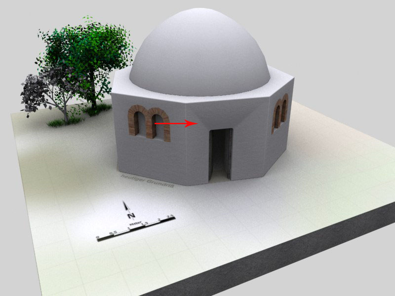

Hey,
Mittlerweile entwickelt sich zwischen mir und diesem Forum so etwas wie eine Abhängigkeit.  Und siehe da ich habe schon wieder eine Frage.
Ich arbeite mit dem ADT05 und VIZ-Render.
Ich habe ein Bild mit dem Problem angehängt. Dort wo vom Eingang ein "Schatten" nach links und rechts oben weggeht, ist jedoch eine gerade Fläche. Ich nehme an das es sich um einen Netzfehler oder so was in der Art handelt. Ich hatte dieses Problem jetzt schon bei einigen anderen Fällen.    Der gesamte grau Baukörper ist ein Volumenkörper.
Kann mir jemand einen Tip geben, ob oder was man dagegen machen kann?

hallo,
wir helfen dir ja gerne ich denke das jeder hier froh ist wenn im jemand bei seinen problemen helfen kann.
ich nehm mal an das du radiosity verwendest das hat was mit der lichtberechnung zu tun da sie nur in den flächen eckpunkten gespeichtert wird. es müsste eine möglichkeit geben bei den radiosity berechnung das netzt zu verfeinern und es dürfte auch einen filter geben der das ein wenig herausfiltert zumindesten ist das in max so  .
mfg. güni

Danke für den Hinweis Güni!
Nein - ich verwende kein Radiosity. Gibt es noch andere Möglichkeiten?

welche lichter verwendest du dann?

hallo,
bist du dir wirklich sicher, dass du keine radiosity verwendest.
es sieht nämlich in der tat alles danach aus.
es könnte ja der haken bei "radiosity verwenden" gesetzt sein und schon wird die radio vor jedem rendern automatisch mitberechnet.
da sie szene aber sehr klein ist, könntest du die DRF auch gezippt hierreinhänhgen... dann kann man mal testen.

@Radiosity: Ich verwende keine Radiosity. Zumindest der Haken im Renderfenster ist nicht aktiv. Er zeigt diesen Schatten auch im schattierten VIZ-Render-Ansichtsfenster.
@Licht: Ich verwende ein Tageslichtsystem (bewölkt). Der Pseudoschatten wird dadurch gemindert, daß man eine deutliche Textur auflegt. Aber das wollte ich eigentlich nicht, denn es ist auch nur Trickserei, ohne sich mit der Ursache an sich zu befassen.
Ich hab das File auf einem anderen Rechner und werd versuchen es heut Abend gezippt reinzustellen.

Ok ich denke ich hab nun gefunden.
Diese "Pseudoschatten" werden durch die Abrundung der Kanten hervorgerufen. Besser gesagt durch eine Stelle an der die Seitenfläche einer bereits abgerundeten Kante nochmals gerundet wurde. Warum-wieso-weshalb?? Keine Ahnung.
Ich hab es einfach mal ohne diese besagte Abrundung probiert und sie da --> kein Schatten mehr wo keiner mehr sein sollte!!
Ein Bug bleib es denoch!
Danke an alle!!
