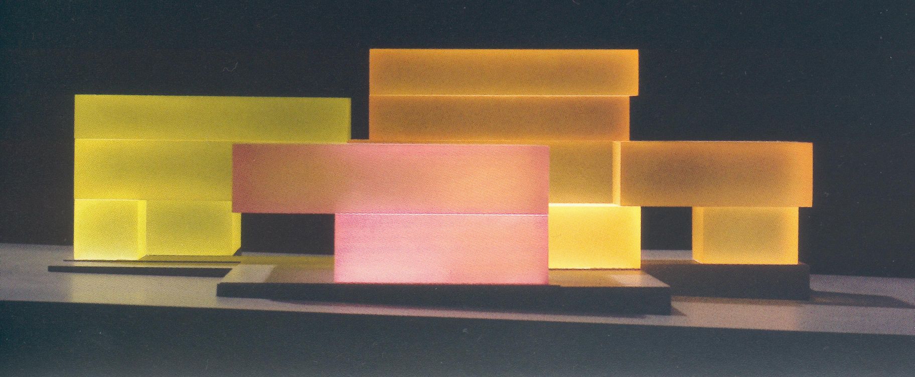

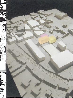

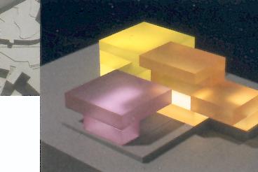

ich hab ein Problem und zwar möchte ich einen leuchtenden Körper erstellen wie in den 3 Bildern die angehängt sind. Sie sollen wie Plexiglas Körper bzw. wie transluzentes Glas aussehen das farbig leuchtet.
Ich benutze Viz render von ADT 2006.
Grüssle Stefan

Sollen die Körper so erscheinen als würden sie von unten mit einer Neonröhre erleuchtet (so wie im Bild) oder soll es sich dabei eher um ein Glühen der Objekte handeln (also eigentlich selbstleuchtend) ?

es würde mich beides interssieren sowohl als auch.

auf den bildern sieht es so aus als wären da lampen drin.
nimm doch ein matt transparentes material und setze eine helle lampe mittenrein...

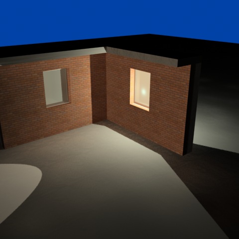

hier hab ich mal ein bild gemacht, indem ich einfach ein sehr helles licht in eine matte scheibe gesetzt habe.
