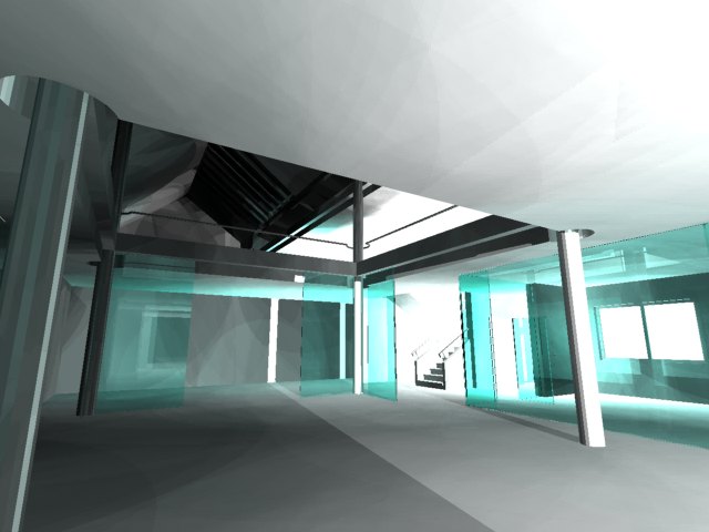

erstellt am: 12. Okt. 2005 15:16    Editieren oder löschen Sie diesen Beitrag!  <-- editieren / zitieren -->   Antwort mit Zitat in Fett Antwort mit kursivem Zitat    Unities abgeben: 1 Unity (wenig hilfreich, aber dennoch)2 Unities3 Unities4 Unities5 Unities6 Unities7 Unities8 Unities9 Unities10 Unities
ja, vielen Dank nochmal, wegen der Info bzgl. mental ray.
Meine Ergebnisse mit Mental Ray sind besonders bescheiden (siehe Anhang)!
Wenn ich versuche, die Konturen zu aktivieren passiert genau gar nichts!
Darum nochmals meine Bitte: Weiß jemand eine smarte Lösung? ODER: Was mach ich mit mental Ray falsch??? (Ich hab's mit einem mr-flächenlicht probiert und mit einem Sonnenlichtsystem.)

erstellt am: 12. Okt. 2005 15:42    Editieren oder löschen Sie diesen Beitrag!  <-- editieren / zitieren -->   Antwort mit Zitat in Fett Antwort mit kursivem Zitat    Unities abgeben: 1 Unity (wenig hilfreich, aber dennoch)2 Unities3 Unities4 Unities5 Unities6 Unities7 Unities8 Unities9 Unities10 Unities Nur für mitra 10 Unities + Antwort hilfreich
toon_tut.zip
hallo hier ein toon tutorial ist zwar für xsi aber müsste im viz oder max auch funktionieren
