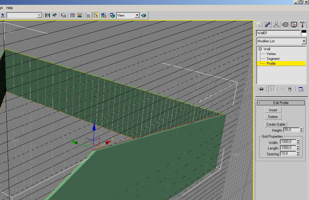

Habe da noch eine Frage. Wie ertellt Ihr Gibeldaecher? Das Problem ist die Aussenwand.
Danke fuer eure Hilfe.

Hi Thomas,
ich mach Giebelwände meistens (so oft kommen ja Giebel bei mir nicht vor...) mit VIZ selber; und zwar besteht die Möglichkeit, wenn du die Wände erstellt hast, diese mittels "Modify" >>> Profile >>> Height (Giebelhöhe über Traufe eintragen) >>> Create Gable zu erstellen; solltest du einen ausmittigen Giebel wünschen, so musst du noch (so wie es in meiner Abbildung dargestellt ist) den Giebelvertex anclicken und mittels "move" auf die gewünschte Position verschieben.

danke Thomas. Es klappt bestens.
