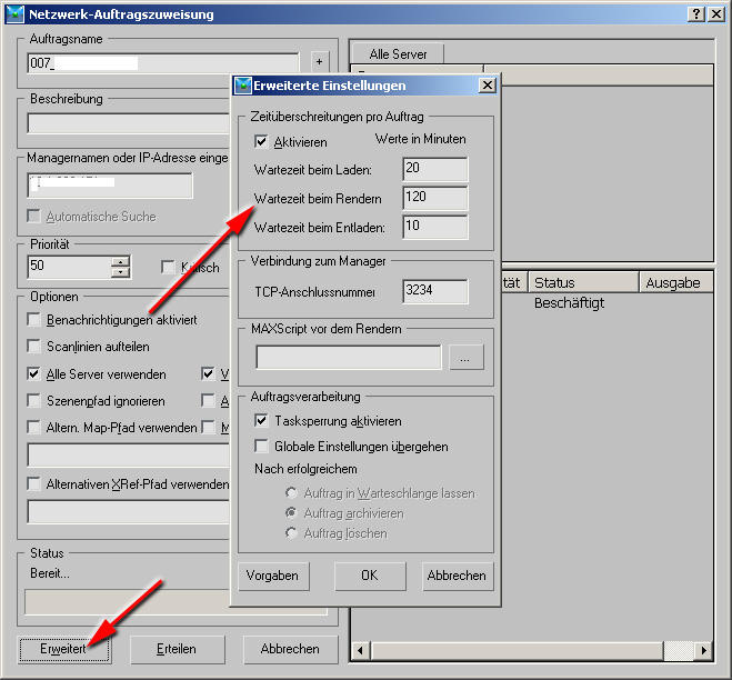

Hallo Zusammen
Ich Arbeite mit Viz2005 auf w2k. Rendere seit längerem über das Netzwerk auf div. Maschinen. Bis heute alles O.K. Nun habe ich eine GRÖSSERE Datei (inkl. Radiosity) welche ich gerne im Netz rendern möchte. Nach genau 50 Min. gibt mir der Server die Fehlermeldung "Zeitüberschreitung" Kann man diese Zeitlimite vergrössern? Wenn ja wo?

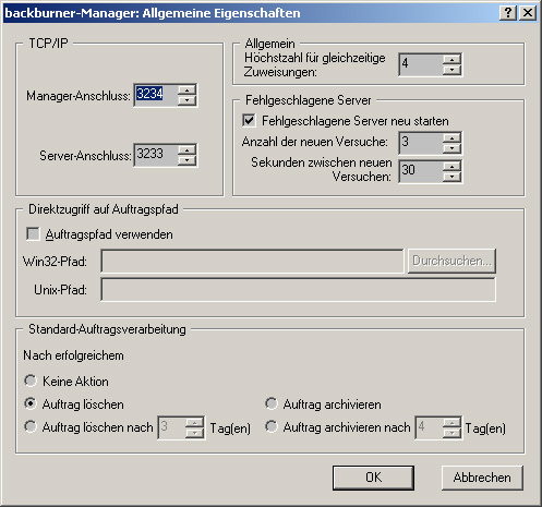

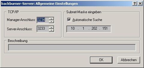

Hi Thomas
Besten Dank für Dein Tipp. Leider schaut das ganze bei mir etwas anders aus (siehe Anhang). Die Ini-Datei finde ich auch nicht im Verzeichnis /network. Hast Du mir den genauen Namen der Ini-Datei, damit ich diese suchen kann?
Danke Heinz

hallo,
probier mal das im renderdialog von viz2005 einzustellen.
also den haken bei "auf netz rendern" setzen.
dann rendern.
im "netzwerk-auftragszuweisungs" dialog dann unten auf erweitert gehen.
dort steht dann "wartezeit beim rendern".
ciao
chris

Hi Chris
Hab's auch soeben gefunden. Im Anhang ist's noch bebildert.
Besten Dank Hene
