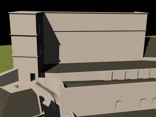

Hallo, blutiger Anfänger braucht Hilfe !
Folgendes: Gebäude bei Tageslicht außen (Logarithm. Belicht.) und Schatten aktiviert. Der Schatten ist jedoch so dunkel, das man die Konturen und die Fenster der Hausseite nicht mehr erkennen kann.
Wie kann ich den Schatten schwächer einstellen ?
(Arbeite mit VIZ Render)
thanxs. ~sLy~

eigentlich ist dazu die radiosity da.
wurde diese schon vorher berechnet?
allerdings muss dann auch eine umgebung dasein. (bodenplatte)
bei der radiosity werden die strahlen verfolgt.
sie fallen auf die umgebung und reflektieren auf die schattigen flächen.
ein raumschiff im weltall ist auf der schattenseite auch rein schwarz, es sei denn der mond scheint auf die andere seite.

Danke für die schnelle Antwort.
Habs mit Radiosity auch versucht. Das Ergebnis überzeugt mich aber nicht. Ich hab mal ein Bild angehängt. Schätze das ist ein Einstellungssache. Vieleicht kannst du mir was zu den Einstellungen sagen.
Thanxs ~sLy~

du musst auf jeden fall mit einer netzunterteilung arbeiten um die entstehenden 3ecke zu verringern.
dann sollte es besser gehen.

ach so...
und auch mal bei der radiosty auf
90%
20 verfeinerungen
4 filterung
gehen.
aber netzunterteilungen sind fast immer nötig...
