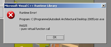

bei dem Versuch eine Animation (VIZ Render für ADT2005) als AVI Datei zu speichern erhalte ich folgende Fehlermeldung (siehe Anhang). Alle Reparaturversuche schlugen fehl. Das Problem ist wohl bekannt, aber auch der Austausch der avi.bmi-Datei brachte nichts. Hat noch jemand einen Tipp für mich?
Irene

Also bei mir war das Problem nach dem Tausch verschwunden.
Vielleicht verursacht irgendein Codec Probleme?

bei mir ist das Programm immer abgestürzt, wenn ich bei Dateityp avi angeklickt und dann den Namen eingegeben habe. Ich gebe jetzt Name.avi direkt ein und dann OK. Dann gehts. Vielleicht ist es ja bei dir so was ähnliches.

@ Halla
Nach dem Reparaturversuch mit der ADT CD sollte der AVI Encoder eigentlich wieder funktionieren, tut er aber vermutlich nicht.
@ Rainer
Auch wenn ich die Endung direkt eingebe stürzt mir das Programm ab.
Danke für die Tipps!

geht denn das rendern in viele einzelne JPEG´s?
falls das geht, kann man dann probieren über den RAM-Player in VIZ Render, ein AVI daraus zu machen.
allerdings könnte das dann auch crashen, wenn auf betriebsystem ebene der codec zerstört sein sollte...

Hallo Chris,
das Rendern in Einzelbilder funktioniert einwandfrei.
Mein Problem entsteht beim Abspeichern der Bilder (über den RAM-Player) als AVI Datei.

hast irgend ein schnitt programm wie premiere oder so da kann man die einzel bilder als filmsequenz reinladen und dann als film exportieren.

ganz frisch habe ich jetzt dieses patch gefunden:
http://usa.autodesk.com/adsk/servlet/ps/dl/item?siteID=123112&id=4740329&linkID=2377704
es ist zwar für VIZ2005, aber vielleicht kann man es auch für VIZ render 2005 anwenden...
