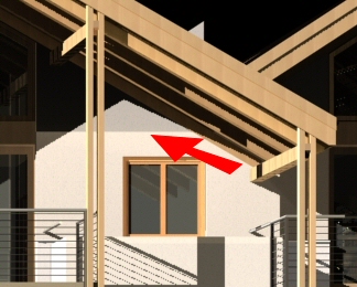

Dieser Viz-Render treibt mich in den Wahnsinn!
Tageslichtsystem aktiviert, autom. Belichtungssteuerung (logarithmisch bringt den selben Blödsinn), gleiches Material zugewiesen, aber trotzdem gibt es zwischen den einzelnen Geschossen eines Gebäudes Farbsprünge. Siehe angehängter Bildausschnitt. Gibt's da keine Abhilfe? Wo liegt der Fehler?

Hm sieht mir nach einer Abschattung aus und nicht nach einer falschen Farbe. Kann es sein das eine Lichtquelle diesen Schatten produziert?

Nein. Es ist defintiv keine Abschattung. Der Effekt ist auch ohne schattenwerfende Objekte vorhanden, beliebig oft reproduzierbar und tritt immer an der Fuge zwischen den Geschossen auf. Gleiches gilt für Farbverläufe in einer Fassade. Sie beginnen in jedem Geschoss neu.

hallo,
das liegt definitiv an den geschossen und der radiosity. wenn man keine weitere netzunterteilung nimmt, hat man im prinzip oben ein teil und unten ein teil. liegt das obere teil überwiegend im schatten und das untere teil überwiegend in der sonne, sind die helligkeitsdurchschnittswerte enorm unterschiedlich.
probier mal eine globale netzunterteilung von 0,5m aus.
wenn die zeichnung zu gross ist, setze mal nur die obere wand in den rendereigenschaften auf unterteilung 0,2.
dann sollte es besser werden.

Danke. Werde ich probieren. Derzeit hatte ich, wenn ich mich recht erinnere, als Netz 1m verwendet, weil die Zeichnung ziemlich gross ist.

dann mach nur die betreffenden wände mit einer netzunterteilung.
wenn man alles global auf 0,3m stellt, kommt man ganz schnell auf über 1 mio flächen und das schafft jeden rechner.
