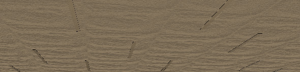

ich habe dem Boden eine Parketttextur zugewiesen. Wand und Decke sind weiß (weißer Anstrich). Beim Rendern mit Radiosity nehmen sowohl die Wand als auch die Decke den Farbton (nicht die Textur selber!) des Holzparketts an. Auch die Fenster erhalten einen bräunlichen Schimmer. Die Decke sieht zudem sehr gekräuselt aus. In die Decke sind Leuchtbänder mit ies-Daten des Herstellers eingelassen. Raumhöhe ist nur 2,50m.
Meine Frage ist, woran dieser ungewollte Effekt der bräunlichen Bauteile liegen kann?
Grüße max
edit: Wenn ich dem Boden eine andere Textur zuweise, nehmen beim Rendern auch die anderen Bauteile den Farbton dieser Textur an.

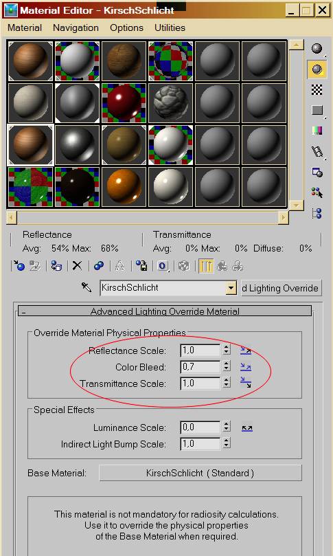

bei allen standard materialien sind die radiosity einstellungen auf 100% gestellt. das kann schonmal recht viel sein.
stell mal von dem parkett material die farbverlaufsskalierung und die reflexionsskalierung auf 50% oder darunter. dann sollte es besser aussehen.

da bin ich schon auf 30% runtergegangen. Ich habe auch mal ein Bild angehängt auf dem das Ergebnis der Decke zu sehen ist. Einfach sch...ade. Die Decke ist normalerweise weiß gestrichen und hat keinerlei Struktur.. Ich muß also irgendwo einen Fehler gemacht haben.

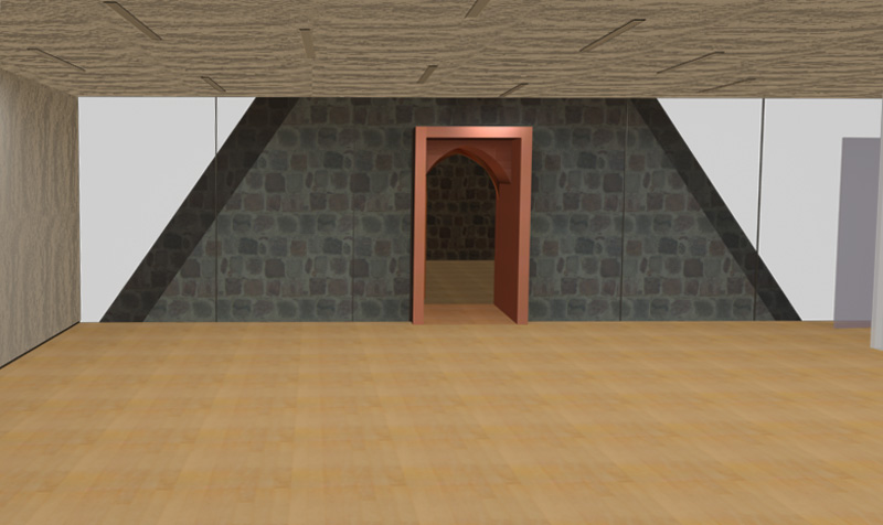

nein ich habe noch keine Sonne gesetzt. Soweit war ich noch garnicht  . Anbei aber der fast vollständige Raum. Auf der rechten Seite - nicht zu sehen - ist ebenfalls eine Glasfront.

Hm - sieht eher so aus als ob Wand und Decke nicht Weiss sind. Kann es sein das beim Wand/Deckenmaterial die Umgebungsfarbe (gibt es die überhaupt beim ADT?) Braun ist oder vielleicht die Reflektionsfarbe?
Habe Viz 2005 kann also keine genauen Aussagen darüber machen welche Materialslots beim ADT vorhanden sind.

Wand und Decke sind definitiv weiß. Die Umgebungsfarbe ist schwarz. Daran kann es deshalb nicht liegen.
erstellt am: 23. Feb. 2005 13:18    Editieren oder löschen Sie diesen Beitrag!  <-- editieren / zitieren -->   Antwort mit Zitat in Fett Antwort mit kursivem Zitat
Probehalber kannst du dem Boden mal ein Weiss zuweisen und sehen ob die Deckenfarbe sich verändert.
Eine Bitmap verwendest du nicht zufällig für das Deckematerial?

habe ich schon versucht. Das Resultat ist in meinem 1. Beitrag zu lesen. Mittlerweile habe ich das ganze 3D Modell nochmal an VIZ Render übergeben und neu mit Texturen belegt, mit dem Ergebnis, dass nur noch die Decke gekräuselt erscheint.
Als Textur für die Wand und die Decke benutze ich Anstrich weiß, eine Textur von VIZ Render, d.h. kein eigenes Bitmap. Einzig das Parkett ist eine von mir erstellte Textur.

Also wenn es so ist dann schliesse ich mich der Meinung von cschuetz an. Der Boden erzeugt einen "Color-Bleed" (Viz 2005 Bezeichnung).

Versuche es mal  mit "Advanced Lighting Override" für den Boden und dabei das ursprünglioche Material als "SubMaterial" beibehalten.
Setze dann Color Bleed auf einen kleineren Wert als 1 (z.B 0,3 oder so)
Das verhindert dann , dass bei Radiosity die Farbe des Bodens zu sehr auf die Umgebung ubertragen wird!
Zu der ausufernden BumpMap versuche mal an "Indirect Light Bump Scale" zu drehen!
Das sollte helfen...
