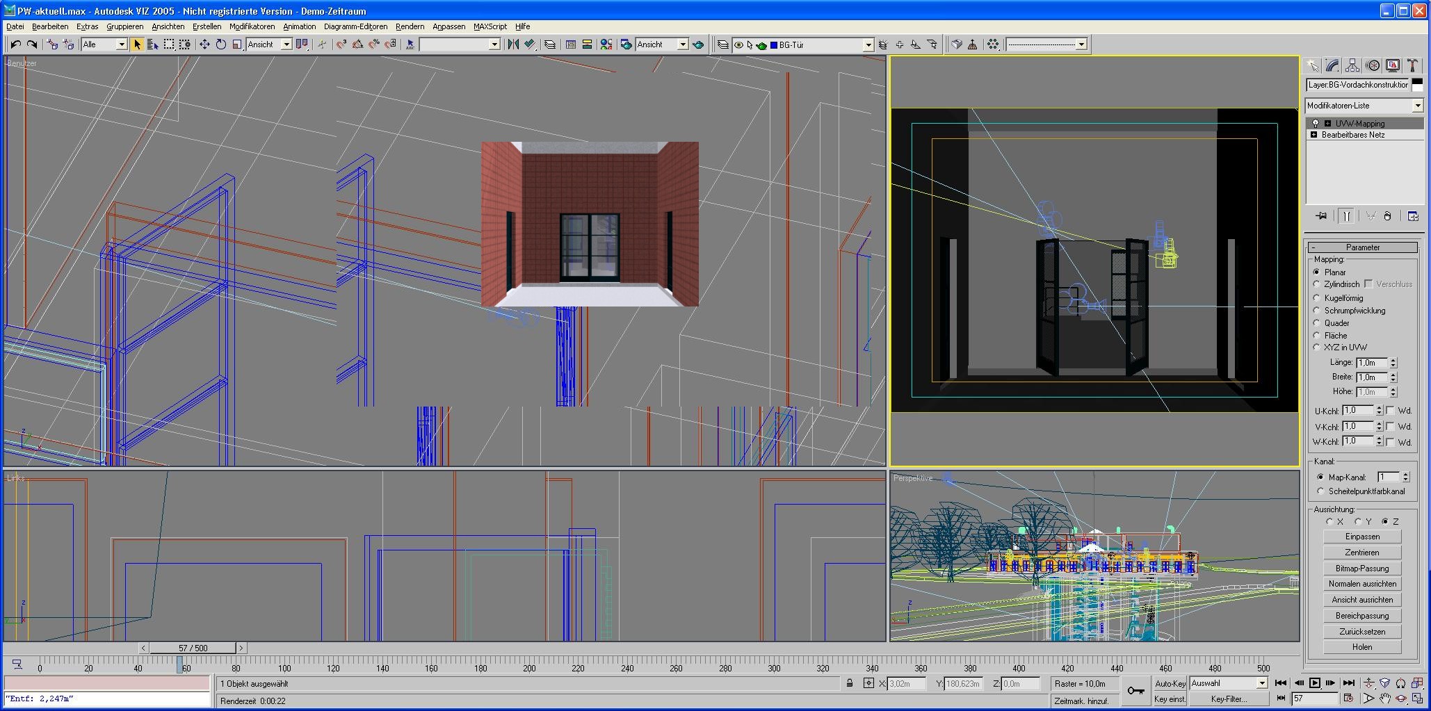

jetzt weiss ich wie man eine Tür texturiert, nun kommt ein neues Problem. Ich habe die Tür platziert und die Öffnungsbewegung aktiviert. In der Kameravorschau, die ich rendere, geht sie auf, auf dem gerendderten Bild ist sie zu. Warum? Was mache ich falsch?

Hallo Rainer,
weil du dir das falsche Bild rendern lässt ?
Wenn deine Tür im Bild 0 zu ist und im Bild 90 mit 90° Grad geöffnet dargestellt wird, wird sie dir beim Rendern des Bildes 0 mit 0° Grad dargestellt, bei Bild 45 mit 45° Grad und bei Bild 90 mit 90° Grad geöffnet (siehe dazu meinen Anhang; im Dateinamen das .txt rausnehmen).
Wenn du bei der Beispiel-Datei den Slider unten verschiebst ändert sich auch der Öffnungswinkel der Tür. Siehe dazu auch das Kapitel Animation mit Key-Frames.

das habe ich im Prinzip schon verstanden. Ich habe eine animierte Kamerafahrt, bei der gleichzeitig die Tür aufgehen soll. Die Tür steht bei Frame 0 auf 0°, bei 80 auf 90°. Ich habe mal ein Bild angehängt, wo man das vielleicht erkennen kann.

Hast du bei dem zu rendernden Frame auch das Frame 57 eingegeben oder steht dort Frame 0 ? (Diese Frage hast du nicht beantwortet).
Sonst schaut es schon richtig aus, was du da gemacht hast.
Was passiert wenn du den Slider unten hin und her verschiebst ? Öffnet und schliesst sich da die Tür, oder bleibt diese unverändert ? Man sieht es an und für sich in der Vorschau als Drahtgittermodell.

@Thomas, das gerenderte Frame war schon richtig. Ich habe den Fehler bemerkt, wie schon 30 Frames gerendert waren und die Tür zu war.
Wenn man den Slider verschiebt geht die Tür auf und zu.

Also wenn du sagst, dass die Voransicht im Drahtgittermodell in Ordnung geht, dann müsste es an und für sich auch im Clip so sein...

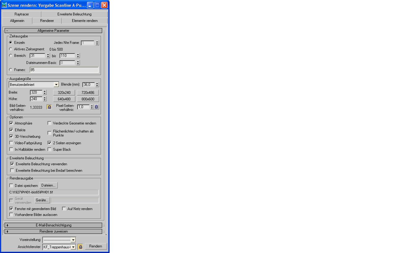

Bei mir funktioniert es eigentlich einwandfrei; kannst du mal einen Screenshot von deinen Rendereinstellungen posten ? (Alt+Druck bei aktiviertem Render-Dialog).

Ich habe mal alles ausser der Tür gelöscht und da geht es ??. An der Stelle ist aber auch keine 2te Tür, denn wenn ich sie lösche, ist da keine mehr.

zu deinem Renderdialog (kein Wunder, dass das Ergebnis nicht stimmt !)
1. bei der Zeitausgabe muss entweder aktives Zeitsegement aktiviert sein oder Bereich (von xx - yy); bei einzeln rechnet er nur ein Bild
2. du hast bei den Optionen 2 Seiten erzwingen aktiviert, dies geht gewaltig auf die Performance, da immer beide Seite gerechnet werden (Vorder- und Rückseite, VIZ erkennt Rückseiten und kann diese weglassen)
3. Renderausgabe: hier muss Datei speichern aktiviert sein und eine Datei, welche ein Videoformat (mpeg, avi, mov) darstellt aktiv sein, anders wirst du nie ein Video erhalten.

zu 1 und 3: ich rechne die Bilder einzeln, weil ich den Auftrag übers Netz schicke und die Bilder hinterher zusammen setze. Wenn ich ein einzelnes Bild mit halb geöffneter Tür rendern möchte, sollte er das tun. Was mich wundert ist, das es nur mit der Tür alleine geht, mit den anderen Objekten in der Datei nicht.

wenn du im Netz renderst ergibt sich nicht nur die Situation mit 1, 2 und 3 sondern zusätzlich mit 3a; denn dann muss bei Renderausgabe zusätzlich auf Netz rendern aktiviert sein - desweiteren der Server-Manager und der Queue-Manager konfiguriert sein (nicht du weist den Rechnern zu welcher PC welches Bild rechnet, das machen sie alleine !).
