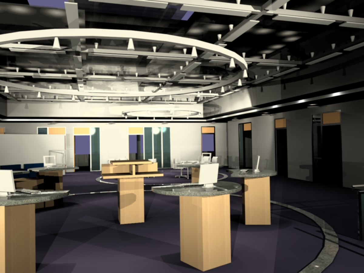

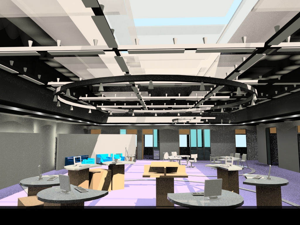

Hallo güni,
langsam feier ich erste kleine Erfolge.
Ich schicke dir mal zwei Bilder, eines hat mein Kollege im Sommer erstellt, dass zweite ich jetzt.
Ich habe mehrere Stadionleuchten aufgestellt.
Du siehst die Reflektion teilweise in den Glasflächen.
Sie untere Ebene der Deckenkonstruktion ist schon ein wenig annehmbar, die obere noch nicht.
Ich habe diesmal versucht beim Rendern die Werte einzugeben die bei einem VIZ Seminar, das wir auf CD-Rom haben, eingestellt waren.
Jetzt ist die Rechenzeit nicht mehr so imens hoch.
Wie hast Du Dir denn die Kenntnisse beigebracht?
Vielen Dank für Deine "Anteilnahme".
Ich hoffe ich kann das mal wieder gutmachen.
Grüsschen
Piopah

PS: das erste ist natürlich meins..............

hallo,
ja mit so grossen scenen anzufangen ist natürlich schwierig da du viele lichter zusammmen bekommst und es schnell unübersichtlich wird.

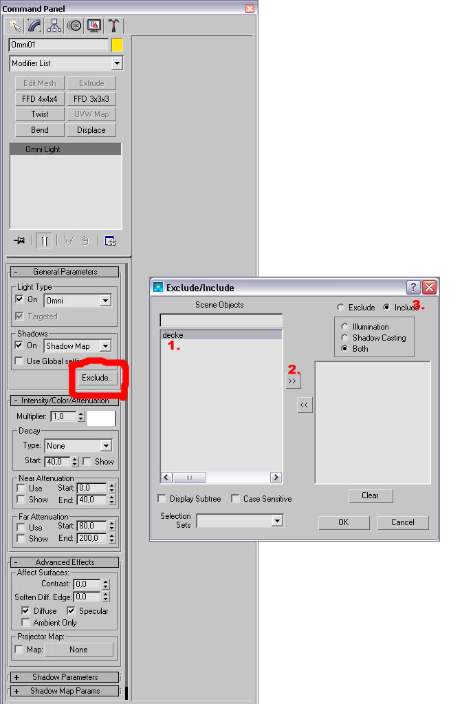

für die obere decke kannst du zb. ein omni auf den boden legen und nur die decke beleuchten das funktioniert lt. bild.
ich hab mal einen kurs im WIFI gemacht da hatten wir einen ganz guten trainer, und durch das internet wo es wirklich gute foren und tutorials gibt. ich kann nur sagen üben üben denn wenn ich mir bilder von einen 1/2 Jahr ansehe dann kennt man erst wie man sich weiterentwickelt.

Hallo, wie kann ich denn die fertigen Lampen in VizRender einfügen, meiner sperrt sich da? Vielleicht kann jemand die Vorgehensweise einmal erklären.
Gruß haukesch
    Hardware: the parts of a computer that can be kicked
güni
Sehen Sie sich das Profil von güni an!   Senden Sie eine Private Message an güni  Schreiben Sie einen Gästebucheintrag für güni
Beiträge: 460
Registriert: 16.02.2004
acad 2004, max 8
erstellt am: 25. Nov. 2004 17:24    Editieren oder löschen Sie diesen Beitrag!  <-- editieren / zitieren -->   Antwort mit Zitat in Fett Antwort mit kursivem Zitat    Unities abgeben: 1 Unity (wenig hilfreich, aber dennoch)2 Unities3 Unities4 Unities5 Unities6 Unities7 Unities8 Unities9 Unities10 Unities Nur für piopah 10 Unities + Antwort hilfreich
drag and drop würd ich sagen
