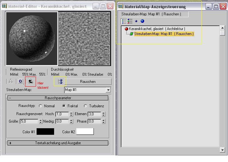

Hallo liebe Leute,
ich erlerne gerade den Viz-Render im Selbststudium und bin auch schon in der ersten Sackgassse:
wenn ich mit Rechtsklick über einem Material die Eigenschaften ändern möchte, öffnet sich der Editor nicht. Auch über das Icon im Werkzeugkasten "Rendern" sowie über das Drop-Down Menü läßt sich der Editor nicht aufrufen.
Vielleicht kann mir ja jemand weiterhelfen...

Ich konnte meinen Material-Editor wieder herstellen, indem ich die Programmgruppe Viz-Render entfernt & neu inst. habe. Jedoch ist die Ursache des Problems noch nicht gelöst, da der Editor unter best. Vorraussetzungen wieder verschwindet.
Ich versuche einmal das Problem zu konkretisieren:
Ich habe im Material-Editor, z.B. ein Streufarben-Map eingefügt.
Von der obersten Ebene des Material-Editors bin ich rechts neben dem Häkchen auf das Icon "Map#1(xyz.jpg)" gegangen.
Im sich folgenden Untermenü öffnete sich beim Klick auf das Icon "Bitmap" (oberhalb vom Rollaut-Menü "Map#1", neben dem kleinen Verzeichnisbaum mit den blauen Kügelchen) zwar die Material/ Map-Übersicht, im gleichen Augenblick verschwindet jedoch mein Material-Editor. Und zwar auf nimmer wiedersehen!
Habe ich etwas falsch eingestellt, etwas noch nicht begriffen oder handelt es sich um einen Programmfehler?
Jedenfalls vermasselt mir die ständige Neuinst. des Viz-Render den Spaß am Programm.
Um Hilfe wäre ich dankbar!!!

ich hoffe ich habe dich richtig verstanden.
du befindest dich gerade im "dialogfeld" für das mapping.
zurück zum material-editior gehts über den Button mit den drei silbernen kügelchen und dem pfeil - siehe Screen-shot.
Happy Rendering.

Die von Dir beschriebene Navigation funktioniert bei mir auch.
Wenn ich jedoch, bezugnehmend auf den Screenshot, auf den Button "Rauschen" klicke erscheint bei mir das Dialogfeld Material/ Map- Übersicht. Aber gleichzeitig verschwindet der Material-Editor, d.h er ist tatsächlich weg und somit auch der "Button mit den drei silbernen Kügelchen und dem Pfeil". Ich kann den Material-Editor dann auch nicht mehr über den Werkzeugkasten "Rendern" aufrufen.
Habe gerade den Viz-Render (zum 7. oder 8.Mal) neu installiert, um auch einen Screenshot zu machen. Jetzt schein es aber zu funktionieren, obwohl ich nichts anderes eingestellt habe. Entweder der bekannte Vorführeffekt oder es funzt. Dann hat sich die Mühe ja letztendlich doch gelohnt.
Gruß Fabian

Hallo zusammen, ich hatte gerade das gleiche Problem mit dem Materialeditor. Komischerweise finktionierte VizRender ganz normal, wenn ich mich in Windows unter einem anderen Namen anmelde, d.h. VizRender zerschießt irgendeine persönliche Einstellungsdatei... ein bißchen probiert und siehe da: wenn man die Datei
C:\WINNT\Profiles\"Benutzer"\Anwendungsdaten\Autodesk\Autodesk Architectural Desktop 2004\R16.0\deu\VIZRender\vizr.ini
löscht, funktionierts wieder, auch ohne Neuinstallation. Allerdings gehen andere Einstellungen, die in der Datei gespeichert werden auch verloren. Man könnte jetzt mal die neue (automatisch generierte) DAtei mit der Fehlerhaften vergleichen, um hier eine etwas eleganter Problemlösung zu finden, im Moment fehlt mir allerdings die Zeit...
Gruß haukesch

bei dem Fehler reicht es den folgenden Abschnitt in der vizr.ini zu ändern. Ich denke dass beim löschen doch einige Einstellungen verloren gehen könnten.
[MtlEditorPosition]
MainWindow=10 10 100 100
MagWindow0=10 10 100 100
dann geht es wieder
