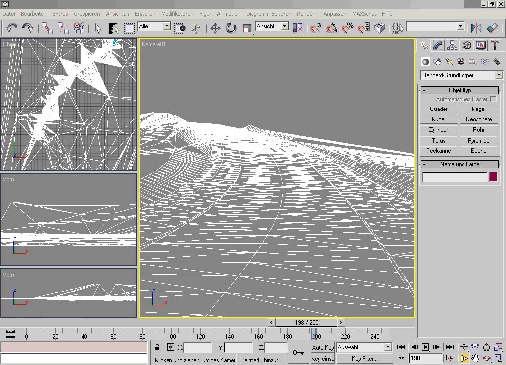

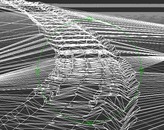

Hallo Leute,
folgendes Problem.
Ich habe in einer CAD-Software (GEOvision³) eine Strassenplanung im Gauß-Krüger-Koordinatensystem erstellt, d.h. sehr große Rechts- und Hochwerte und nach DXF exportiert.
Anschließend habe ich diese DXF in 3DVIZ3 importiert. Allerdings ist die Geometrie jetzt total versaut (3dviz3_fehler).
An der DXF-Datei kann es nich liegen. Nach Import in z.B. 3DMAX5 ist das in Ordnung (3dmax5_okay).
Woran kann es liegen? Und viel wichtiger: Wie kriege ich das vernünftig in 3DVIZ3 eingelesen?
Vielen Dank im Vorraus.

Zuersteinmal hallo Vizzy72,
nachdem du mit ein und derselben DXF in einem Programm (3ds MAX) richtige Ergebnisse erhältst und im anderen (3ds VIZ) falsche liegt der Verdacht nahe, dass es an der eingesetzten Version liegt.
Interessant wäre jetzt zu wissen, was passiert wenn du dein DXF-File in 3ds VIZ 4(.2) importiertst, da dies die parallel Version (Kernel mässig betrachtet) von 3ds MAX 5 ist (VIZ 3 ist eher ein Mittelding zwischen MAX 3 und 4).
Mein Verdacht bezieht sich im Grunde genommen auf den von dir angesprochenen hohen Koordinatenbereich (ich glaub mit dem haben alle autodesk-Produkte zu kämpfen und verlieren dabei regelmässig).
Oder hast du eine Möglichkeit vor dem Export eine Koordinatentransformation durchzuführen ?

Hi Thomas,
ja, ich denke es wird auf eine Transformation vorm DXF-Export hinauslaufen. Dachte nur, dass es vielleicht eine andere Möglichkeit gibt - eventuell Plugin/Skript oder so.
Leider steht uns hier im Büro nur 3DVIZ3 zur Verfügung
