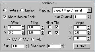

habe ein Haus mit ADT gezeichnet und von aussen mit Klinker gerendert. Nun moechte ich aber eine Innenaufnahme machen und sehe ebenfalls den Klinker. Wie kann ich das Beheben, ohne bei den jeweiligen Innen oder Aussenansichten das material hin und her zu schalten.
Danke schonmal im voraus.

Hallo mbtech,
wie man die Textur innen abschaltet kann ich dir sagen, aber wie man auf das selbe Objekt innen eine andere Textur bekommt weis ich noch nicht.
Bei deinem Material gibt es bei den Mappings "diffuse mappings" (sind normal mit einem Bild belegt und erzeugen deine Textur), wenn du dieses anclickst kannst du die "mapping parameters" editieren, dort gibt es dann den Schalter "show map on back" der standardmässig an ist, Häckchen raus und du solltest deine Textur nur noch auch einer Seite haben.
