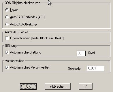

Hallo Heinrich,
ich habe soeben mit einer  lokalen Baugruppe einen Test gemacht und zwar:
1. Datei / Exportieren / Daten  exportieren als Format *.3ds gewählt 2. Dann fragt das MDTMechanical Desktop nach "Objekte  wählen" alle selektiert
3. So eingestellt wie im Bild
4. Die neu erstellte  Datei *.3ds im 3DS Max über Datei / importieren.
5. Dann so eingestellt wie im Bild So, das wars.
Nachteil:
Als Standart legt der MDTMechanical Desktop alle Teile an  einem Layer "0" und Normteile auf dem "AM_0N" somit habe ich nur zwei Objekte  die ich im 3DS selektieren kann. Wichtig ist,  wenn Du diese mit Materialien nachträglich bearbeiten möchtest. Im Deinen Fall sind es nur 10 Teile die würde  ich  mir auf 10 separate Layern legen und dann mit Export  probieren.
Anbei noch eine kurze schnell erstellte Amination (*.zip) von mir um Dir eine Vorstellung zu geben, wie das aussieht was Du Dir  vorgestellt hast.

Danke für deinen ausführlichen test. Das mit 3ds geht schon, nur ist es bei runden Objecten seht "Eckig". Kann man irgendwo vielleicht die Parameter verstellen? Er wird ja nur ein Netz aufgebaut, was bei runden gegenständen sehr schlechte ergebnisse liefert. Es soll ein BetaCamSp Band werden. Also richtiges Kino Format. Dager sollte die Qualität schon entsprechend sein.
