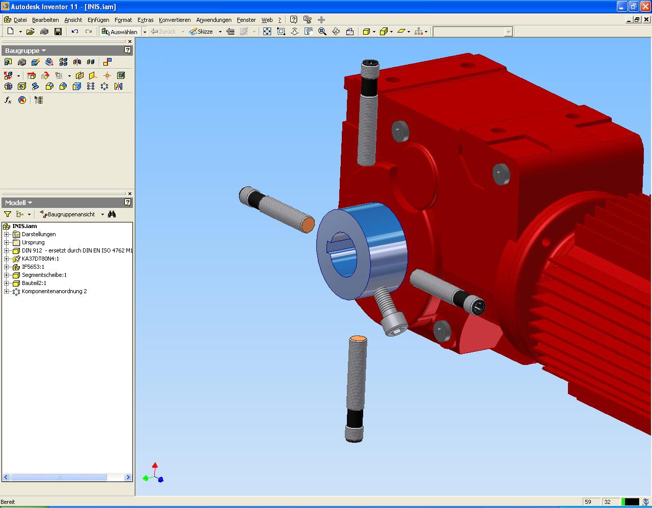

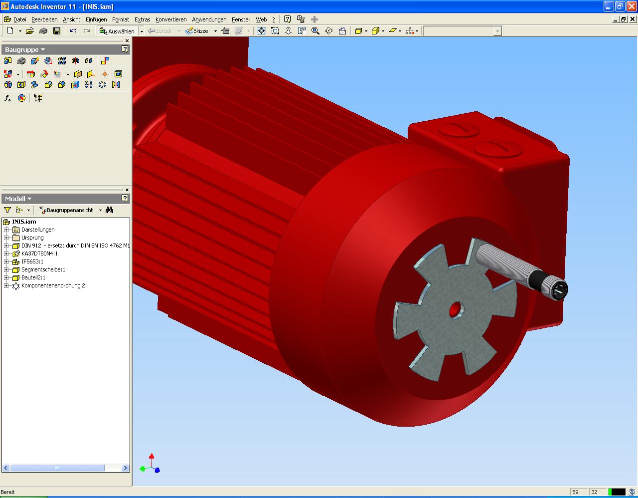

Zwei preiswertere, dafür aber auch ungenauere Möglichkeiten wären die beiden beigefügten Bilder:
    Variante 1: direkte Positionserfassung am Getriebeabgang
    Variante 2: indirekte Positionserfassung (zählen der Motorumdrehungen)
Wobei ich in Deinem Fall Variante 1 bevorzugen würde. Man kann die Halter für die Näherungsschalter so konstruieren, dass man diese um die Welle etwas schwenken und die Stopposition somit einstellen kann.
Gruß Ingo
