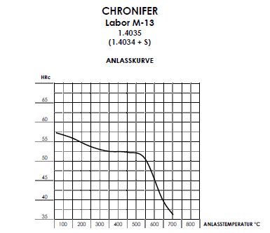

Fühle mich bisschen schlecht, hier einfach so eine "blöde" Frage zu stellen. Aber vielleicht kann mir jemand sagen, wie ich sowas selbständgig rausfinden kann:
wie hart bekommt man oben genanntes Material?
Google, der Stahlschlüssel und selbst dieses Forum war nicht ergiebig.

Hallo Daniel,
dieses Dokument hier enthält die gesuchte Anlasskurve.
Beste Grüße
Matthias

Hier das Anlass-Schaubild
Hauptfrage ist: Wieviel Zähigkeit brauchst du ??
Klaus

Da waren andere schneller, also muss ich das gefundene Dokument nicht anhängen. Allerdings frage ich mich, wonach du gegoogelt hast. War doch Treffer 2 in der Liste.
