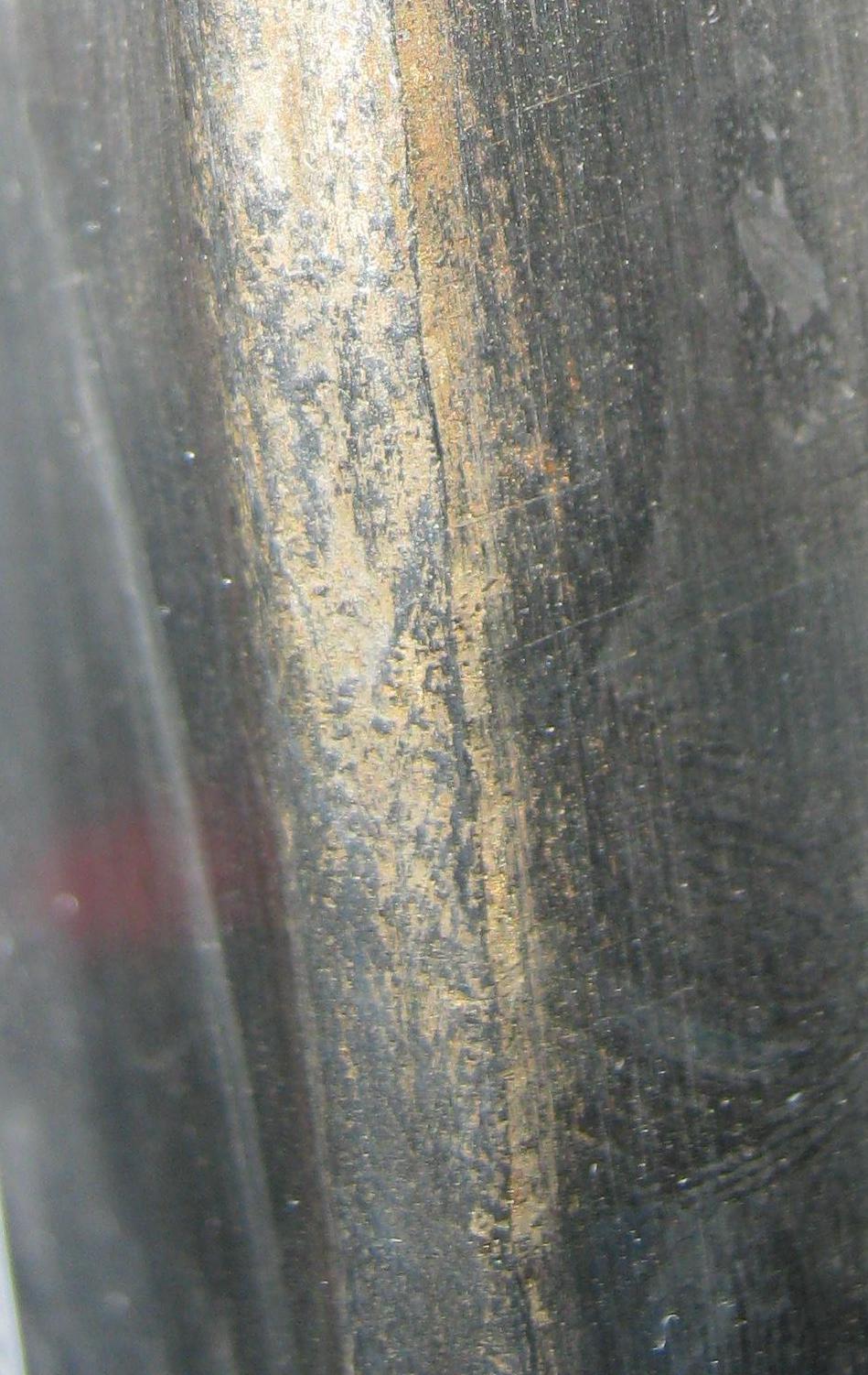

Ich habe Problem mit einem geschweißten Behälter aus 1.4301, der an den Schweißnähten Rost zeigt. Ich bin mir nicht sicher, ob das Flugrost ist, oder ob da wirklich ein ernstes Problem vorliegt. Der Behälter befindet sich in einem Lager in Küstennähe. Kann durch die salzhaltige Luft schon etwas rosten bei 1.4301?
Oder liegt es am Schweißen? Die Anlauffarben sind aber entfernt worden.
Vielen Dank im Voraus für eure Hilfe!

Chromickelstahl 1.4301 in Küstennähe oder selbst in der Nähe von salzwasserhaltigen Flüssen zu  verwenden ist ausserordentlich riskant. In allen mir bekannten Fällen kam es zu Korrosionsschäden.
Es gibt eine kompetente Anlaufstelle für die Beratung zur Wahl des richtigen Werkstoffes:
Infostelle Rostfrei und ergänzend Infostelle Rostrei in der Architektur.
Klick mal auf den Link ".. in der Architektur" und lese über die Werkstoffauswahl in Küstennähe.

Sieht auf dem Foto fast so aus, als wäre die Schweißnaht nicht ordentlich gebeizt. Das ist erforderlich, damit sich die Passivschicht wieder bildet nach dem Schweißen. Es ist ja offensichtlich nur die Naht betroffen und der Behältermantel aus 1.4301 nicht. Guckst Du auch : google "1.4301 beizen"

Aus dieser Quelle hatte ich herausgehört, dass 1.4301 von "kosmetischen" Problemen abgesehen sogar in Salzwasser einsetzbar ist: http://www.faltboot.net/DIY/edelstahl/edelstahl.html
Aber es geht ja auch nicht um Kajaks.
Vielen Dank für die Links, da gibt's ja einiges zu lesen.

Das ist durchaus richtig. 1.4301 kann bei zeitlich stark begrenztem Einsatz und nachfolgender gründlicher Reinigung problemlos auch im Seewasser eingesetzt werden. Man hat dann aber einen "dauerhaften Pflegefall" und das ist sicher keine Geschichte, für die man in der Gewährleistung stehen wollte.
Es gilt hier den wesentlichen Unterschied zwischen den Hobbyanwendern und dem Kunden zu berücksichtigen, der ein Werkstück im gewerblichen Einsatz betreibt.

1) 1.4301 ist nicht beständig gegen chlorid-induzierte interkristaline Korrosion. Daher kann der Einsatz von 1.4301 lebensgefährlich in chlorid-haltiger Umgebung sein. Berühmt sind die abgerissenen Treppen, Rutschen etc. in Hallenbädern, traurige Berühmtheit erlangten die abgerissenen Aufhängungen einer abgehängten Decke in einem Hallenbad....
2) Ist augenscheinlich ganz beschissen gebeizt worden.
3) BTWBy the way (So nebenbei bemerkt): Welcher Schweiszzusatzwerkstoff wurde eingesetzt?
Insgesamt mindestens zwei, ggf. drei absolute NoGos.
mfg Hans
Gruß 0-checker
Nein, es ist rechts auch die WEZ betroffen. ... und flächigen Abtrag sieht man nicht so einfach ;-> Hans

Nach dem Schweißzusatz muss ich mal unseren Lieferanten fragen. Das Thema Beizen ist auch interesant!
Blöd, wenn man wie ich nur CAD-Klötzchenbauer ist, da ist sowas schlecht zu beurteilen ...
erstellt am: 16. Feb. 2010 15:23    Editieren oder löschen Sie diesen Beitrag!  <-- editieren / zitieren -->   Antwort mit Zitat in Fett Antwort mit kursivem Zitat
Ja Hans, Du hast natürlich recht, die WEZ ist selbstverständlich auch betroffen, wird ja normalerweise auch nach dem Schweißen mit gebeizt. Die Werkstoffauswahl ist  auch nicht gerade glücklich und dann eventuell noch der falsche Zusatzwerkstoff? Bei einem Druckbehälter hätte ich erst recht ein ungutes Gefühl. Die Frage ist, was der TÜV (bei einem Druckbehälter) dazu gemeint hat. Peter sollte mal mitteilen, wie der Rest vom Behältermantel ( weit weg von einer WEZ ) aussieht. Es reicht ja schon, wenn ein Döspaddel mit einer Drahtbürste, mit der vorher schwarzes Mat. gebürstet wurde, über die Fläche bürstet hat. Auf jeden Fall sollte aber der Behälterfertiger Stellung nehmen.

"Behälter" war eine ziemlich unpassende Bezeichnung von mir, das Teil ist ein Gehäuse. Also nur Kontakt mit Luft, und ohne Druck!
Die Flächen sind ok, es ist nur im Bereich der Schweissnähte Rost.
Im günstigsten Fall ist das Flugrost oder "Fremdrost", aber das sollte man wohl besser entfernen, weil sonst das Material angreifbarer wird. Je glatter die Oberfläche, desto besser ist sicherlich der Korrosionsschutz.
