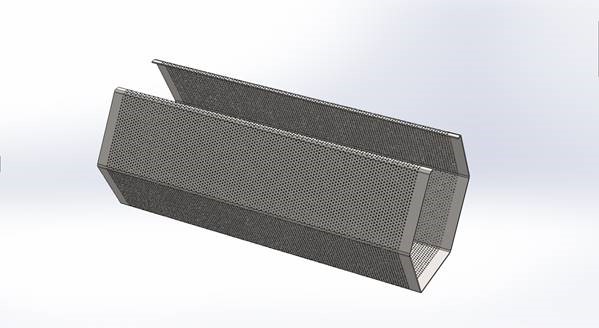

ich suche einen Hersteller für Laser- und Kantteile,
die in der Lage sind, das herzustellen.
Hat wer einen Tipp...?

Material ?
Dicke ?
Festigkeit / Härte ?
Größe ?
Oberfläche ?
Kanten / Entgraten ?

unter "Rollsieb" findest du ähnliches aus dem Kompostbereich. Außer dein Modell ist deutlich größer oder kleiner. Was rund geht sollte auch als 6-eck möglich sein. Frag doch einfach mal dort nach oder finde die Hersteller.
Nicht ganz.
Rund wird auf der 3-Walzen-Maschine gemacht, eckig auf der Gesenkbiegemaschine (meistens). Und da muss das Oberwerkzeug für die letzte Biegung noch in das Werkstück hinein gelangen können. Eventuell muss dafür die Aufteilung anders sein, also z. B. so, dass die letzte Biegung genau gegenüber von der Lücke ist. Kommt aber immer drauf an, welche Ausrüstung an der Maschine vorhanden ist. Hier wäre ein besonders hohes und gekröpftes Oberwerkzeug nötig. Muss man in der Fertigungsfirma fragen, was die haben. Eventuell wird es auch nötig oder zumindest hilfreich sein, das Sieb mehrteilig zu gestalten.
Eine solche Firma zu finden ist jetzt nicht so der Schwerpunkt des Forums und streng genommen sogar ausgeschlossen, weil von kommerzieller Bedeutung. Aber natürlich sind hier genug Leute, die Empfehlungen geben können, zumindest auf privatem Weg.
Ist es denn egal, wo die Firma sitzt?

naja, in der Gegend um Sigmaringen / Rottweil wäre schön als Sitz der Firma.
Michael hat aber einen guten Tipp gegeben. Habe Firmen gefunden, die sich speziealisiert haben auf solche Blech-Variationen.
Jetzt warte ich auf Antwort bezüglich der Machbarkeit.
