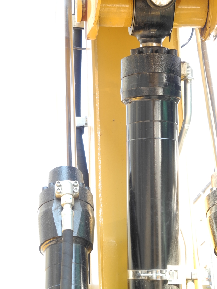

Wir haben über die Ferien die Aufgabe bekommen einen Gehäuse Deckel für einen Hydraulikzylinder neu zu konstruieren.
Wir haben den Innendurchmesser des Zylinders (100 mm) bekommen und den der Kolbenstange (40 mm) Der Zylinderdeckel soll aufliegen und am Rand mit 12 Schrauben M10x25 verschraubt werden.
Meine Frage ist jetzt wie komme ich auf ein sinnvollen Aussendurchmesser des Zylinders? So das die Schrauben nicht ausbrechen und der Deckel sicher sitzt.
Ich hoffe man kann das so verstehen
Freu mich jetzt schon über eure Hilfe, vielen Dank.

Hallo Christian,
entscheidend für die Wandstärke des Rohres und die/den Anzahl/Durchmesser der Schrauben wäre in erster Linie einmal der Druck mit dem das System beaufschlagt wird. Wenn Mindestwandstärke und Anzahl der Schrauben berechnet sind würde man (Stichwort: Zylinderrohr) aus den, für den benötigten Innendurchmesser, zur Verfügung stehenden handelsüblichen Rohren das auswählen das am besten passt.

Hallo Christian,
und herzlich willkommen im Forum. Du hast sogar das richtige Unterforum gefunden.
Wenn Du dem Zylinder einen Flasch verpasst, ist der Durchmesser der Verschraubung von der Zylinderwandstärke entkoppelt. Wenn das niciht gerade eine ganz extreme Sache ist, reicht als Zylinderwandstärke deutlich weniger, als Du Platz für deine Verschraubung benötigst.
Für die Verschraubung spielt noch der Druck und der Zylinderwerkstoff eine Rolle. So ganz pauschal kann ich leider nicht antworten. Generell sollte der Schraubenkopf komplett aufliegen.

Hallo Christian,
anbei ein paar Fotos als Beispiele aus dem Bereich Mobilhydraulik.
Aus der stationären Hydraulik ein Link zu Rexroth. (Hier die Abbildungen zu den Ersatzteilen im hinteren Katalogteil!)
Schon interessant, wieviele Varianten es gibt, einen hochbelastbaren Flansch an ein Rohrende zu bekommen...
Als ersten Ansatz für die Dimensionierung der Wandstärke des Flanschs würde ich vorschlagen:
Wandstärke Flansch = Wandstärke Rohr + Schlüsselweite Mutter.
Eine gängige Abmessung für Zylinderrohre ist Ø115 x Ø100 (kommt natürlich auf den Öldruck an!).
Damit käme man dann auf Wandstärke Flansch = 7,5mm + 17mm, somit Flansch  Außendurchmesser ca. 150mm.
Das entspricht dann in den Proportionen wohl ungefähr den Zylindern auf den Fotos, muss aber selbstverständlich nachgerechnet werden.
M10x25 ist übrigens verdammt kurz. Da solltest Du versenkte Inbusschrauben nehmen, sonst wird der Deckel viel zu dünn.
