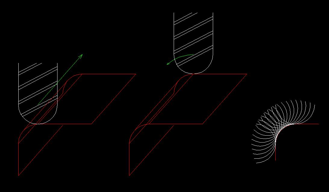

Ich suche einen Viertelkreisfräser(konkav)din6518 mit dem ich einen R20 bearbeiten kann. Zu bearbeiten ist INOX, daher suche ich nen HM-Fräser. Als Standarttool scheint das nicht vorhanden zu sein? R8 ist das grösste was ich gefunden habe.
Gibt es für solche Radiusfräser auch alternativen mit Wendeschneidplatten?
Oder ist die heutige Arbeitsweise, mit einem Kugelfräser das Profil zu bearbeiten?

Also wenn ich das Problem hätte, würde ich es so machen wie du unten beschrieben hast.
Ivh weiß zwar nicht welche Mschinen du zur Verfügung hast, aber auf einer CNC ist das in 3min programmiert und auch rasch abgefräst. Siehe Bild, so wäre mein Vorschlag, da kannst dann auch HM-Wendeplattenfräser verwenden.

Meine Abklärungen haben ergeben, dass diese Möglichkeit mit dem Profilfräsen bei uns nicht machbar ist.
Bei Hofman Group habe ich einen VHM mit R10 gefunden, das ist bis jetzt die preiswerteste Variante. Muss halt der Radius angepasst werden :-(.

hab noch einen
aber nur HSS!
(dürfte auch noch zu bekommen sein)
In VHM wirst Du Dich schwer tun was zu finden!
Die Bearbeitungstrategien moderner Werkzeugmaschinen sehen halt anders aus!
