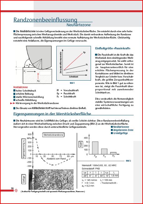

erstellt am: 17. Dez. 2008 20:13    Editieren oder löschen Sie diesen Beitrag!  <-- editieren / zitieren -->   Antwort mit Zitat in Fett Antwort mit kursivem Zitat    Unities abgeben: 1 Unity (wenig hilfreich, aber dennoch)2 Unities3 Unities4 Unities5 Unities6 Unities7 Unities8 Unities9 Unities10 Unities Nur für andreaszimmermann 10 Unities + Antwort hilfreich
denke diesmal war das Schleifaufmaß zu gering!
Kühlung nicht ausreichend oder falsche bzw. ungeeignete Scheibe!
Gib den Begriff Neuhärtezone mal bei Google ein !
Da kommt einiges.
