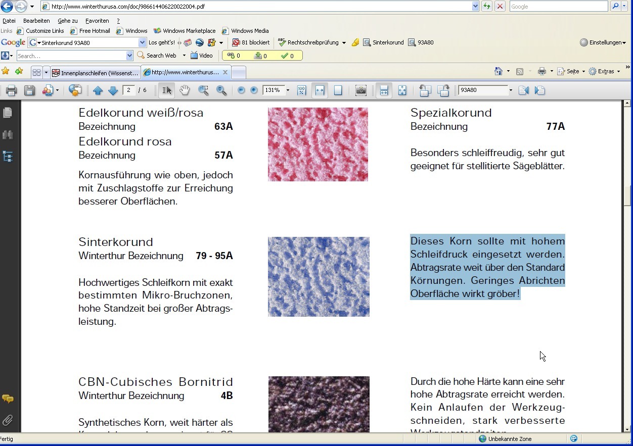

erstellt am: 21. Okt. 2008 18:53    Editieren oder löschen Sie diesen Beitrag!  <-- editieren / zitieren -->   Antwort mit Zitat in Fett Antwort mit kursivem Zitat    Unities abgeben: 1 Unity (wenig hilfreich, aber dennoch)2 Unities3 Unities4 Unities5 Unities6 Unities7 Unities8 Unities9 Unities10 Unities Nur für andreaszimmermann 10 Unities + Antwort hilfreich
und noch eins oben drauf:
http://www.winterthurusa.com/doc/986614406220022004.pdf
Na wenn das richtig ist????
G.  thomas
andreaszimmermann
Sehen Sie sich das Profil von andreaszimmermann an!   Senden Sie eine Private Message an andreaszimmermann  Schreiben Sie einen Gästebucheintrag für andreaszimmermann
Beiträge: 19
Registriert: 21.10.2008
erstellt am: 21. Okt. 2008 19:12    Editieren oder löschen Sie diesen Beitrag!  <-- editieren / zitieren -->   Antwort mit Zitat in Fett Antwort mit kursivem Zitat    Unities abgeben: 1 Unity (wenig hilfreich, aber dennoch)2 Unities3 Unities4 Unities5 Unities6 Unities7 Unities8 Unities9 Unities10 Unities
Original erstellt von myca:
:) Hi,
G.  ;) thomas
Winterthur ist mein Schleifscheibenhersteller. Werde nochmal mit ihm reden müssen. Irgendwie muss sich doch der Fehler beheben lassen.

Hallo ,
ich hab ´ne Studer S30 LeanPro schon etwas älter ...
1. C45 Weich da hast du die völlig falsche Scheibe (besser Edelkorund weiß mit ner 80er Körnung, Sinterkorund wie ich es kenne ist nur was für härtere Werkstoffe)
CBN ist nur interessant ab 53 HRC, und eigentlich nur mit rotierendem Abrichter.
2. Schnittgeschwindigkeit runter, so etwa 25m/sec.
3. Einstechen mit Kontinuirlichem Vorschub nicht pendeln, Vorschub etwa 0,15mm/min
bei 0,2mm Schleif-Aufmaß reicht einmal Abrichten !
4. Abrichtbetrag sollte 0,02mm nicht übersteigen.
Ich vermute das dein Schleifkörper zu weich von der Bindung und deswegen unkontrolliert ausbricht. Dazu mangelhafte Kühlung. Ziehst du die Scheibe scharf ab an der äußeren Ecke ? Bei deiner Körnung würde ich an der Stirn mindestens 0,4mm plan abrichten und dann mit steileren Winkel hinterziehen. Davor noch einen Radius passend zur Körnung.

Denke werde auch mal höher fahren mit dem Vorschub.
Aber ich denke das ich einfach nicht die richtige Scheibe habe...
Husky
Beiträge: 5720
Registriert: 10.07.2002
No Sysinfo
erstellt am: 22. Okt. 2008 16:02    Editieren oder löschen Sie diesen Beitrag!  <-- editieren / zitieren -->   Antwort mit Zitat in Fett Antwort mit kursivem Zitat    Unities abgeben: 1 Unity (wenig hilfreich, aber dennoch)2 Unities3 Unities4 Unities5 Unities6 Unities7 Unities8 Unities9 Unities10 Unities Nur für andreaszimmermann 10 Unities + Antwort hilfreich
Hallo Andreas,
das sowieso, zumindestens nicht für die Aufgabe.
Grüße Stefan
