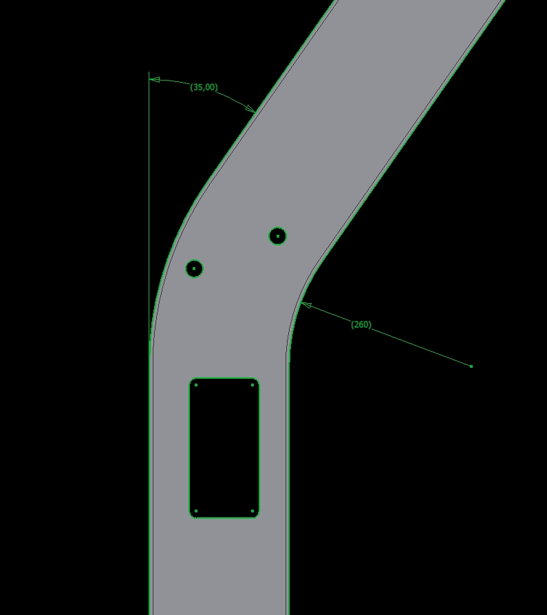

Hallo an alle,
kann man folgendes Teil fertigen (Walzen, Biegen o.ä)? Das Profil soll aus Alu (EN-AW 7020 oder EN-AW 6063) werden, mit den Abmessungen 200x180x5.
Vielen Dank für die Hilfe.
Tutti

Hi Tutti,
kannste vergessen....
Nicht ein Kasten
200x180x5
mit einem R=260mm

Das haut wirklich auch beim besten Willen nicht hin.
Wenn doch einer weis wie es geht, fress ich meine Tastatur.
Jörg

Kaltverformung sehe ich wie meine Vorredner, das Profil wird reissen.
Ob es mit einer Warmverformung funktioniert kann ich dir nicht sagen.
Was sicher geht ist umschmelzen, wolltest du jetzt aber sicher nicht lesen.
Bei einer Verformung kannst du davon ausgehen, dass das Volumen vom Material konstant bleibt. Nun kannst du dir ausrechnen, um wie viel sich die Äussere Wand dehnen muss, und wie stark die Verformung dabei sein wird.
Kannst du das nicht aus drei Teilen zusammenschweissen?

sehr gute Ergebnisse habe ich beim Walzen erzielt, in dem man nach ganz alter Methode das Vierkant mit Sand füllt und die Enden mit einem Blech verschweisst. Das habe ich aber nur bei Stahlprofilen praktiziert. Es kommt auch auf den Radius an, bei über 3 Metern würde ich es riskieren,sogar bei Alu. Aber nur mit Sand gefüllt und mit seitlicher Führung.
Sonst die Teile Lasern lassen und zusammen Schweissen.

Vielen Dank für die Beiträge.
Hab mir schon gedacht, dass es nicht funktionieren würde. Bleibt mir nur noch die Möglichkeit das Teil aus 4 Teilen (2 Stege gelasert und 2 Gurte) zusammenzuschweißen, wobei ja da die Festigkeitsreduktion in der Schweißnaht/Wärmeeinflußzone beträchtlich ist.
Naja, trotzdem Danke.
MfG Tutti

Drei Stück Profil, im entsprechenden Winkel abgeschneiden und dann zusammenschweisen.

Ach so, also ohne Radius. Geht auch, spart man sich das Lasern.
