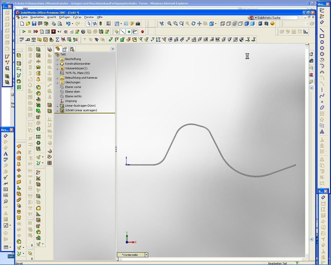

Hi Power,
stell Dir einmal eine XY - Kontur vor und jetzt kannst Du der Steuerung sagen sie möchte bitte am Anfang der Kontur mit Z=20 (z.B.) starten und bei Z=0 am Ende fertig sein. Somit ist in XY - Ansicht eine Kontur zu sehen und in XZ oder YZ nur gerade Linien.
G.  thomas

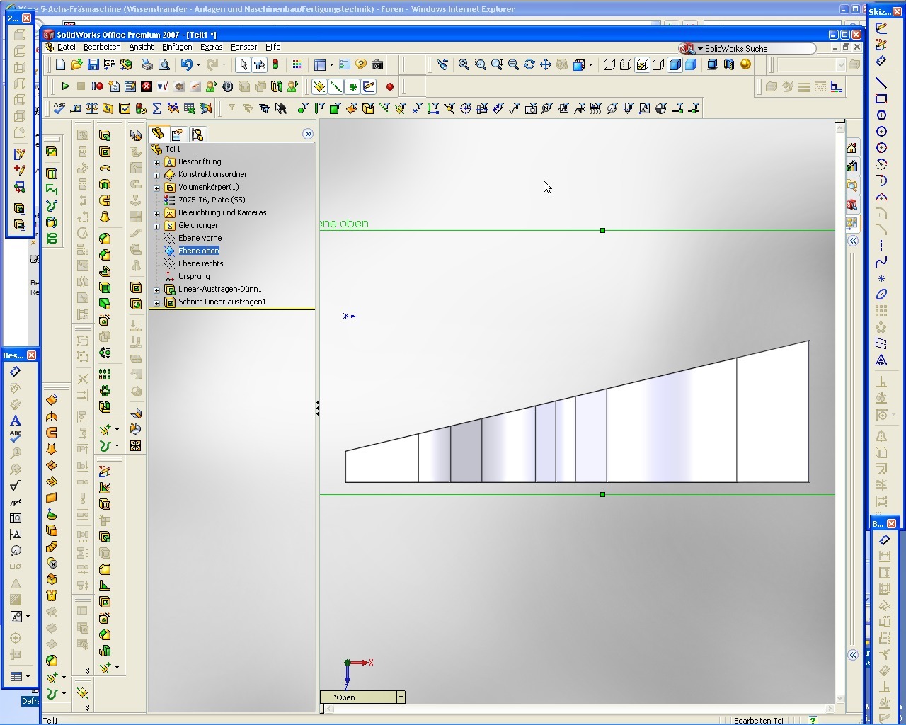

hier die Hilfsbilder...
Also, das Werkzeug fährt einmal in XY die Kontur mit einer BAHNGESCHWINDIGKEIT die sich aus den technologischen Schnittparmetern (hab jetzt keine Lust es zu vertiefen) ergibt. Es kann aber auch mit einer errechneten Geschwindigkeit in ZX verfahren von Z=.. bis Z=....

@ Power
was eine 3D Kurve ist weiß Du bestimmt und Du kannst es Dir vorstellen. So ne Kurve kannst Du nur mit einer Maschine abfahren, die die Achsen entsprechend symultan verfahren kann (3D). Wenn aber nur 2 Achsen symultan verfahren und die 3-te nur interpoliert ( Bahnanfang(X,Y) Z=..., Bahnende(X,Y) Z=.....) spricht man von 2,5D.
G.   thomas
