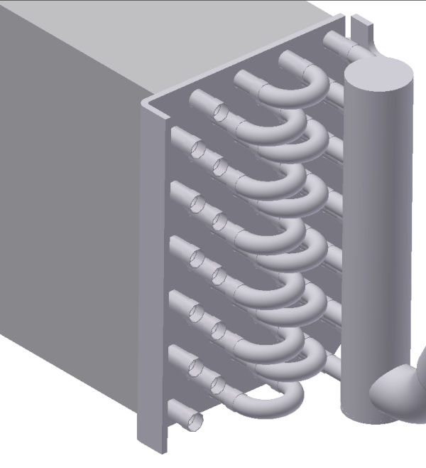

Hallo Forum,
ich suche nach Fertigungsmöglichkeiten "Aluminium Löten". Unsere Werkstücke sind ca. 2000 mm lang und haben eine Frontfläche von 150mm mal 250mm (ändert sich von Teil zu Teil). Gelötet werden Aluminiumrohre mit einem Durchmesser von 8mm bei einer Wandung von 0,6mm. Auf der Frontfläche verteilen sich ca. 48 Rohre die zu Löten sind. Hat jemand von Euch Erfahrung mit Lötverfahren dieser Art.
Gruß Martin

1) Sicher.
2) Welcher Einsatzbereich? Hoert sich nach Waermetauscherboden an....
3) Genauer spezifizeiren.
4) Falls Einsatz im gesetzlich geregelten Bereicht => DVS und Verfahrenspruefung.
mfg HA

Hallo HA,
ja es handelt sich um Wärmetauscher - anbei eine Grafik!
Gesetzliche Bereiche berühren wir nicht - es muß "Prozeßsicher" sein!
Freu mich auf Deine Antowort.
Gruß Martin

Stueckzahl/a? HA

Hallo Ha,
die Stückzahl beläuft sich auf 4000 Stück pro Jahr - steigend!
Martin
PS: Sind das zu wenige?

Vielleicht schon Ofenloeten moeglich.  (Wuerde ich persoenlich sehr bevorzugen). Solange nicht zweimal geloetet werden musz, sind dies Standardverfahren. Dienstleister fragen, Anbieter von Lotdraehten fragen. Wahrscheinlich kann nicht flusmittelfrei geleotet werden. Musz aber dann alles abgeklaert werden. GGF. FACHLEUTE, wie z.B. DVS fragen.
mfg HA
