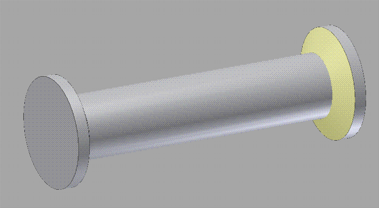

möchte ein Rohr auf zwei Konuse spannen. auf das Rohr wird später was aufgewickelt (Antrieb erfolgtu durch Servomotor - Spannen durch Pneumatikzylinder).
Damit das Rohr keinen Schlupf bekommt brauche ich eine rauhe Oberfläche (gelbe Fläche auf dem Bild) am Konus bzw möglichst kleine Schneiden.
Besteht evtl die Möglichkeit einen Konus zu rändeln?
Oder gibt es eine Möglichkeit irgend etwas aufzutragen was dann rauh ist?

Hier noch ein Bild!

Hallo Scoopa,
Rändeln kann man, aber ob's auf so einem Konus auch schön ausschaut ist fraglich.
Eine hochwertige Lösung wäre das Aufbringen einer harten + rauen Schicht (durch Flammspritzen o.Ä.).
Trotzdem ist so eine gewollte Rauigkeit immer auch ein Problem der Dauerhaftigkeit, denn die Rauheit wird ja verschleißen, die Spitzen dabei eingeebnet werden und das Ganze wird somit wirkungslos.
Ev. kannst Du die Konusstücke als separates (Verschleiss-)Teil konstruieren.
mfg - Leo

Danke für die Antwort. Habe das Teil schon als seperates Verschleissteil zum wechseln konstruiert.
Hab mich eben bei einem Werkzeughersteller erkundigt wegen dem Rändeln. Es würd schon gehen, aber man muss sich ein spezialwerkzeug anfertigen lassen. ist leider zu teuer.
wie schaut es denn mit deinem vorschlag aus. dem Flammspritzen? wo kann man das machen lassen? hersteller?

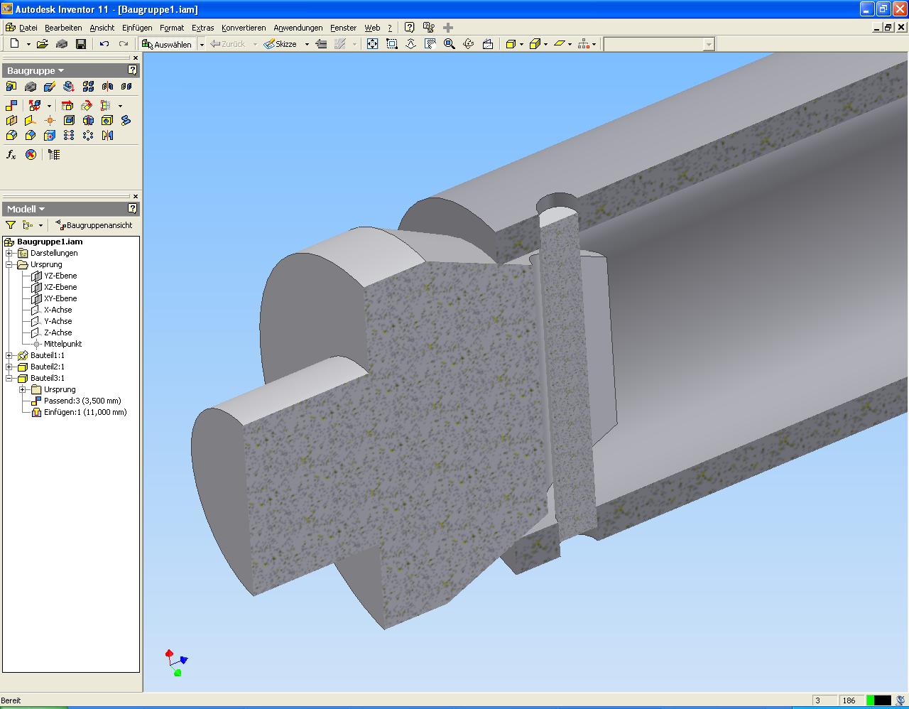

was für eine formschlüssige verbindung meinst du? formschluss zwischen konus und rohr?
es ist gedacht das rohr nach dem wickeln wieder auszuspannen und ein neues einzuspannen...

Hallo Scoopa,
ich gehe mal davon aus, dass die Rohre wiederverwendet werden.
In diesem Fall könnte man in dem Rohr einen Mitnehmerstift platzieren, der in Deinem Konus in eine entsprechende Nut eingreift.
Damit hättest Du eine einfache, formschlüssige Verbindung.
Gruss Ingo
EDIT: noch mal eben schnell ein Beispiel gemalt.
EDIT: oder sagen wir lieber eine Kombination aus Kraft- und Formschluss.
