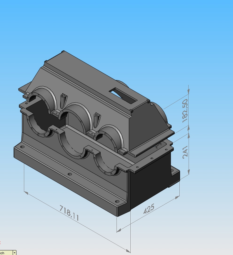

Hallo an das Forum,
und zwar habe ich folgende Frage an jemand der sich mit Fertigungsverfahren auskennt. Ich bin Student und ich musste im Rahmen einer Belegarbeit ein zwei stufiges Getriebe, inklusive Gehäuse dimensionieren und konstruieren. Wahlweise stand ein Schweiß- oder ein Gussgehäuse im Raum, mit dem Hinweis das dies ein Einzelstück werden soll. Meine Frage ist nun in wie weit sich in der heutigen Fertigung ein Schweiß- bzw. Gussgehäuse unterscheiden, in Bezug auf Arbeits- und Kostenaufwand?
Ich hoffe mir kann jemand helfen, Danke im Vorraus

Bei Einzelstück würde ich ein Schweißgehäuse verwenden. Ist aber auch eine Frage der Getriebegröße usw.

Bei einem Einzelstück auf jeden Fall ein Schweißgehäuse
Für ein Gußstück brauchst du eine Form, ist ziemlich teuer

Vielen Dank für die schnelle Antwort,war eher auf ein Gussgehäuse aus und werde das jetzt nochmal überdenken.

es gibt auch noch die Möglichkeit des Wachs-Ausgießverfahrens.

Sollte das Getriebe nicht zu groß sein, dann ist in Zeiten von diversen Rapid-Prototyp-Verfahren auch das Gießen von solchen Teilen kein Hexenwerk mehr. Wie es allerdings mit den Kosten aussieht, kannst Du Dir jedoch denken. Und wenn es absehbar ist, dass es ein Einzelstück bleibt und alles durch ein Schweißgehäuse (mit entsprechender Bearbeitung) realisiert werden kann, würde ich eher zu diesem tendieren.

Hallo und erstmal vielen, vielen Dank
Also um das Geheimnis zu lüften, es ist so das ich schon ein Gussgehäuse angefertigt hatte. Mein Entsetzen, nicht zuletzt über meine eigene Dummheit folgte natürlich auf dem Fuß, als mir von Uniseite mitgeteilt wurde das es vollkommen unwirtschaftlich sei dieses Gehäuse zu gießen. Aus Interesse and er Angelegenheit war es mir jedoch wichtig zu wissen in wie weit sich diesbezüglich die Verfahren unterscheiden, bzw. ob es ein Gußverfahren gibt mit dem man ähnlich ökonomisch gießen kann. Ich habe mal eine Abbildung angehängt und bemaßt.

Hallo Chris,
ganz grundsätzlich ist das Gehäuse für ein Rapid-Prototyping und anschließendem Metallguß ganz einfach zu groß um auch nur ansatzweise bezahlbar zu sein. Dazu kommt, daß du alle Lagersitze, Gewinde o.ä. nacharbeiten musst.
Daher ist es erheblich einfacher, das Gehäuse aus einfachen, gefrästen Platten zusammenzusetzten. Wenn keine besonderen Anforderungen an Gewicht, Design oder Aussenmasse gestellt sind, dann konstruiere einfach einen Schuhkarton. Das ist am einfachsten und billigsten.
