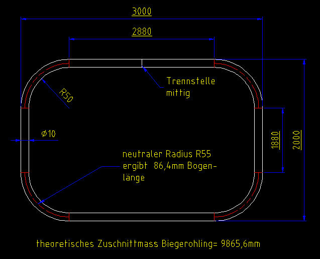

kann mich nicht mehr erinnern wie Rohr gemessen wird, damit es nach dem Biegen passt.
Beispiel:
Stelle mir ein Rohrstück vor, welches 3mal gebogen werden soll. Zuerst 45 Grad und dann 90 Grad und dann noch einmal 45 Grad.
Schenkellänge jeweils 100 mm (zusammen etwa 400 mm).
Ok, wie mache ich das mit einer einfachen Biegemaschine?
Beim Biegen kommt es zu einer Verkürzung.
Ich kann also nicht einfach eine Seite mit 100 mm anzeichnen und dann mittig biegen. So passt das nicht.
Ich entsinne mich nur noch ganz vage an einen Handwerker-Kniff, wie man so etwas auf der Baustelle passgenau herstellt.
Kann mir da jemand weiterhelfen?

erstellt am: 19. Nov. 2007 18:12    Editieren oder löschen Sie diesen Beitrag!  <-- editieren / zitieren -->   Antwort mit Zitat in Fett Antwort mit kursivem Zitat    Unities abgeben: 1 Unity (wenig hilfreich, aber dennoch)2 Unities3 Unities4 Unities5 Unities6 Unities7 Unities8 Unities9 Unities10 Unities Nur für cgh21 10 Unities + Antwort hilfreich
Entweder so:
-neutrales Rohrzuschnittmass errechnen
-losbiegen nach Anriss der Anfangs- und Endmarkierung des Umformbereiches
Oder so:
Um reproduzierbare Einstellungen an einer Maschine oder Vorrichtung zu erhalten, muss ein Referenzwert ermittelt werden. Du solltest Dir einige kleine Probestücke fertigen.
Ein kurzes Probestück für einen 90 Grad Bogen. Zeichne Dir die Mitte des Rohlings an und achte beim Umformen darauf, wie weit Deine Referenzmarkierungen vom Anfang & Ende des Umformbereiches in die Maschine  hereingezogen werden (setze einen optischen Fixpunkt an der Biegemaschine). Setze falls notwendig zusätzliche Hilfsmarkierungen links & rechts des Umformbereiches.
Messe das Ergebnis aus, wie gross ist die Abweichung vom Ist zum Soll? Korrigiere das Rohzuschnittmass und mache noch einen Bogen von 90 Grad. Jetzt solltest Du masslich sehr nahe am angestrebten Ergebnis sein.
Die gleiche Vorgehensweise für den 45 Grad Bogen anwenden. Dann das Finale Stück vorbereiten: Anfangs- und Endpunkte der Umformbereiche (evt. zusätzliche Hilfspunkte). Und los gehts. Spätestens das zweite "echte Stück" sollte recht genau klappen.
Wichtig ist, genügen Hilfsmarkierungen zu setzen um den Überblick zu behalten. Es ist sinnvoll, den Vorgang kurz auf Papier festzuhalten.

Hallo Andreas,
gut, will mal versuchen deine erste Beschreibung umzusetzen.
Sei so lieb und erkläre mir dann aber noch eine Sache.
Sell dir einen rechteckiken Raum vor oder meinetwegen eine große Kiste, Innenmaß jetzt mal angenommen 2000 x 3000 mm.
Dort soll an der Innenwand umlaufend (mit nur einer einzigen Schweißnaht) ein Rohrring verlegt werden (aus einem Stück von der Rolle).
Wie mache ich das?
Jetzt mal ganz konkret.
Nehmen wir ein 10 mm Rohr an und einen Biegeradius von 50 mm.
Wo setze ich meine erste Biegemitte, wo dann die zweite....dritte...vierte?
Grus
Hans

erstellt am: 21. Nov. 2007 09:55    Editieren oder löschen Sie diesen Beitrag!  <-- editieren / zitieren -->   Antwort mit Zitat in Fett Antwort mit kursivem Zitat    Unities abgeben: 1 Unity (wenig hilfreich, aber dennoch)2 Unities3 Unities4 Unities5 Unities6 Unities7 Unities8 Unities9 Unities10 Unities Nur für cgh21 10 Unities + Antwort hilfreich
Bei diesem Beispiel wären die Maße der 4 Umformbereiche wie folgt:
Bereich 01
Anfangspunkt: 1440
Endpunkt: 1526,4
Bereich 02
Anfangspunkt: 3406,4
Endpunkt: 3492,8
Bereich 03
Anfangspunkt: 6359,2
Endpunkt: 6459,2
Bereich 04
Anfangspunkt: 8339,2
Endpunkt: 8425,6
Je nach gewünschter Präzision rechnet man mit den theoretischen Zuschnittmaß oder man macht Biegeproben. Mithilfe des Drahtes lässt sich recht einfach arbeiten:
1 Biegeprobe aus Rohr erstellen (auch um etwas Gefühl mit dem Maschinchen zu bekommen) dann mit dem Draht die Biegeprobe nachbilden.  Den Draht kannst Du zum Anzeichnen der Ecken im Raum verwenden (um die echten Anfangspunkte der geraden Bereiche an der Wand anzuzeichnen).
Nachfolgend entformst Du den Draht und kannst ihn als Anrissschablone auf dem Rohr verwenden.

Hallo Andreas,
das war ja eine umfassende Antwort.
Ganz herzlichen Dank.
Ok, ich habs nachempfunden und begriffen.
1. sind die Maß der unverbogenen Bereiche zu ermitteln:
<< Ein grades Stück verbleibt, wenn gerechnet wird = Zwischenmaß minus der Radien (re+li), minus der Wandstärken.>>
2. Dann sind alle Bogenmaße zu errechnen mit:
<<b= Pi/180*Radius*eingeschlossener Winkel>>
3.Nun sind die Biege(Mittel)Punkte anzuzeichnen mit:
<<Grades Stück + rechtes halbes Bogenmaß.>>
und dann weiter mit...
<<linkes halbes Bogenmaß + 2.grades Mittelteil + rechtes halbes Bogenmaß>>
Super....
