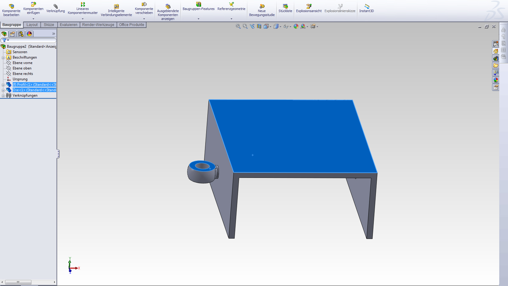

Hallo Forum,
ich hätte eine wichtige Frage bezüglich Nietverbindungen…
Und zwar wollte ich wissen, ob Nietverbindungen auf Torsion halten.??
Es ist so, dass ich in meinem Fall die Öse durch vernieten des Zapfens mit dem Profil verbinde.
Jedoch soll nach dem Nietprozess die obere Fläche der Öse parallel zur oberen Fläche des Profils sein (siehe Bild1).
Die Öse wird im Nachhinein sehr, sehr wenig auf Torsion beansprucht werden. Viel dafür auf Zug und Druck entlang der Bohrungsachse der Lasche…
Aus dem Bauchgefühl heraus sollte die Nietverbindung halten und sich nicht verdrehen.
Um ganz sicher zu gehen, habe ich jedoch angedacht den Zapfen abzufräsen und eine entsprechende Stanzung ins Profil (Bild 3) einzuarbeiten.
Jedoch eben die Frage, ob dies überhaupt notwendig ist?? Die Bearbeitung würde um ein vielfaches komplizierter werden!...
Bin schon gespannt auf eure Kommentare. Hoffe es melden sich viele von euch!.
Dankeee!!

Original erstellt von tenaciousB:
... Und zwar wollte ich wissen, ob Nietverbindungen auf Torsion halten.?? ...
Die 3 Grundregeln der Konstruktion lauten
  • einfach
  • eindeutig
  • sicher
Daher kann die Antwort nur "nein" lauten.
Sie wissen nicht, wie viel Flächenpressung bzw. Vorspannung (falls überhaupt) konkret zur Aufnahem Ihres Torsionsmomentes nach dem Fügen tatsächlich und reproduzierbar zur Verfügung steht. Damit sind die Eindeutigkeit der Berechnung und die Sicherheit der Übertragung nicht gegeben.
Übrigens halte ich auch die Übertragung von viel Zug/Druck entlang der Bohrungsachse für problematisch. Die eigentliche Beanspruchungsart für Nietverbindungen, so wie Sie sie skizziert haben, ist die Scherbeanspruchung. Dafür gelten die allgemein üblichen Berechnungsansätze.

Uhh, das ging ja schnell.
Vielen Dank für ihre Antwort.
Genau die Niete (Öse) wird im Endeffekt nur auf Scherung beansprucht.
Sie sagen also, dass es nicht sicher ist wie viel Torsionsmoment die Nietverbindung aufnehmen kann, da man nie so genau weiß, wie viel Flächenpressung nach vernieten auftritt. Ich verstehe. Kann ich sehr gut nachvollziehen.
Wenn wir aber davon ausgehen, dass so gut wie kein Torsionsmoment die Nietverbindung beanspruchen würde… dann würde die Öse doch parallel, also wie aufgenietet bleiben, solange die Nietverbindung auch hält, also nicht zerstört wird… oder?

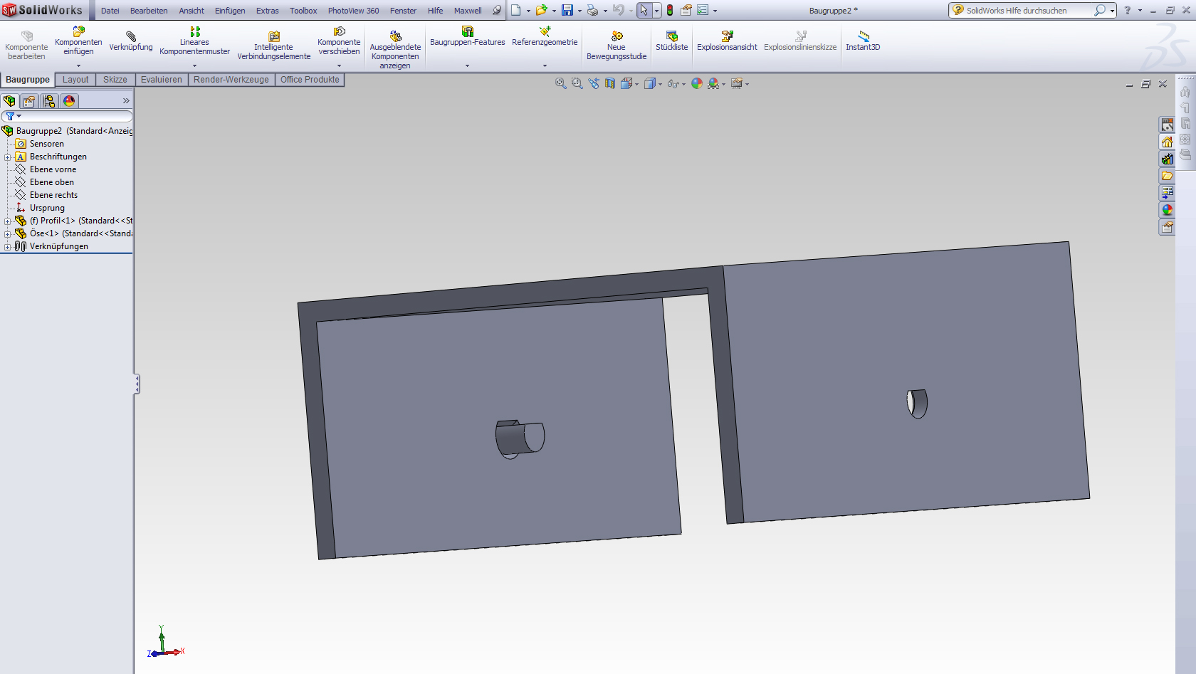

Ich verstehe schon, was sie meinen. Ich würde auch lieber auf Nummer sicher gehen.
Nur würde ich auch gerne Arbeitsschritte uns Spezialwerkzeug sparen. Für was, wenn sie nicht nötig wären.?
So wie ich jetzt aber verstanden habe, ist es aber nötig.
Es ist auch so , dass die Teile auch nicht so ausschauen wie in den Bildern dargestellt.
Habe die Zeichnung schnell angefertigt um das Problem zu zeigen. Im Endeffekt sieht es so aus. (siehe Bild)
Mir fällt jetzt gerade ein, dass  man auf der Innenseite des Profils, dort wo die Niete aufgeschlagen wird, Einschnitte einschleifen könnte, sodass, beim Vernieten das aufgeschlagene Material in die Schnitte gedrängt wird und so die Öse praktisch vor dem Verdrehen blockiert.
Vielleicht ist es an dieser Stelle wichtig zu sagen, dass die Stückzahl gering ist und sehr viel mit Hand gemacht wird.
Was denken Sie?

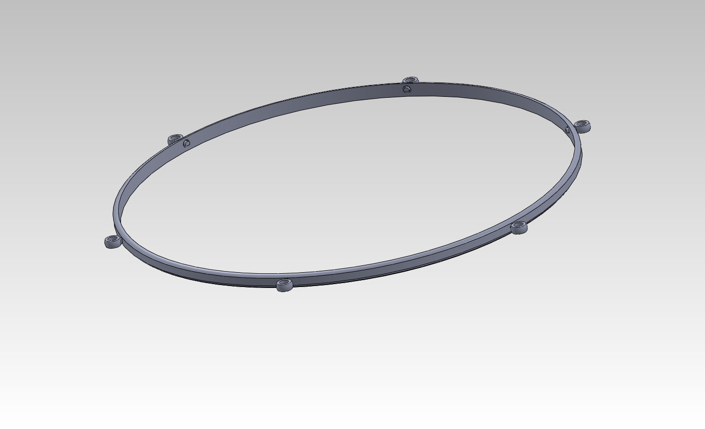

Jep, die Ösen sind eine Sonderanfertigung.
Gedreht und dann gefräst….
An Löten oder Schweißen hab ich auch schon gedacht. Nur habe ich Angst, dass sich beim erhitzen der Ring verzieht und nicht mehr rund bleibt... Kaltverbindung wäre besser.

Hmm, also Lasern wäre eine TOP-Idee, jedoch ist das Profil des Rings nicht Rechteckig sondern z.B. L-förmig oder hat auf einer Seite einen Bauch.
Dieses Profil ist dann auch eine Sonderanfertigung.
Also es ist eine sehr kostspielige Sache mit geringer Stückzahl. An Serienfertigung brauch man nicht zu denken.
Es ist sozusagen eine Schlosserarbeit oder Kunstschmied-Arbeit,  mit Drehen, Fräßen, und Profile rund biegen.
Aber jetzt wo ich gerade darüber schreibe, fällt mir ein, dass das Profil an den Enden sowieso zusammengeschweißt wird.
Deshalb sollte es das anschweißen oder Löten der Ösen auch vertragen.
Es ist halt so, dass in Vergangenheit die Ösen immer angenietet wurden… Ich weiß nicht welche Temperatur der Ring aushalten soll.
Materialien können Messing, unlegierter Stahl, oder hochlegierter Stahl sein…

Und wo wir hier schon mal nach unserer Meinung zu dem Ding gefragt sind, ja dann (ohne Gewähr!):
Solange da keine wirkliche Torsionsbelastung drauf kommt, würde ich mir keine Sorgen machen. Wäre nur blöd, wenn in den Bohrungen Zapfen oder so was ohne Spiel eingreifen und bei der Handhabung (mehrfacher Ein-Ausbau?) von dem Ding dann doch Torsionsbelastung kommt UND es ein Problem ist, wenn ein (die) Öse(n) dann anschließend lose ist (sind).
Diese profilierten Bohrungen würde ich keinesfalls machen!
Besser fände ich, auf zwei Nieten pro Öse hin zu arbeiten.

Das genaue Einsatzgebiet ist eine Trommel. Auf dem Ring wird praktisch das Fell rumgewickelt und das Fell wird dann auf den Kessel über die Ösen, durch Schrauben aufgespannt. Torsionsmoment wirkt da, wie gesagt so gut wie keines, außer man stößt irgendwo an. Aber ich wollte mal grundsätzlich fragen…
Ja die profilierte Bohrung ist wirklich zu kompliziert und aufwändig. Wichtig ist aber, dass bei der Montage die Ösen parallel (wie Bild 1) montiert werden. Da muss sich die Werkstatt halt eine Vorrichtung bauen, um dies zu gewährleisten. (einfach ein Stück Holz oder Metall zur Auflage der Öse darunterlegen und immer wieder kontrollieren...)

Also die Moral von der Geschichte:
Die Ösen waren vierkantig, nicht, weil man das Verdrehen verhindern wollte. Nein, sei waren vierkantig, weil man damals Stifte, Nägel, Nieten usw. generell so hergestellt hatte und weil man auch die passenden Löcher dazu nicht bohrte sondern herausschlug.
Dass durch diese Methode die Ösen automatisch parallel zum Ring blieben, war ein positiver Nebeneffekt!
