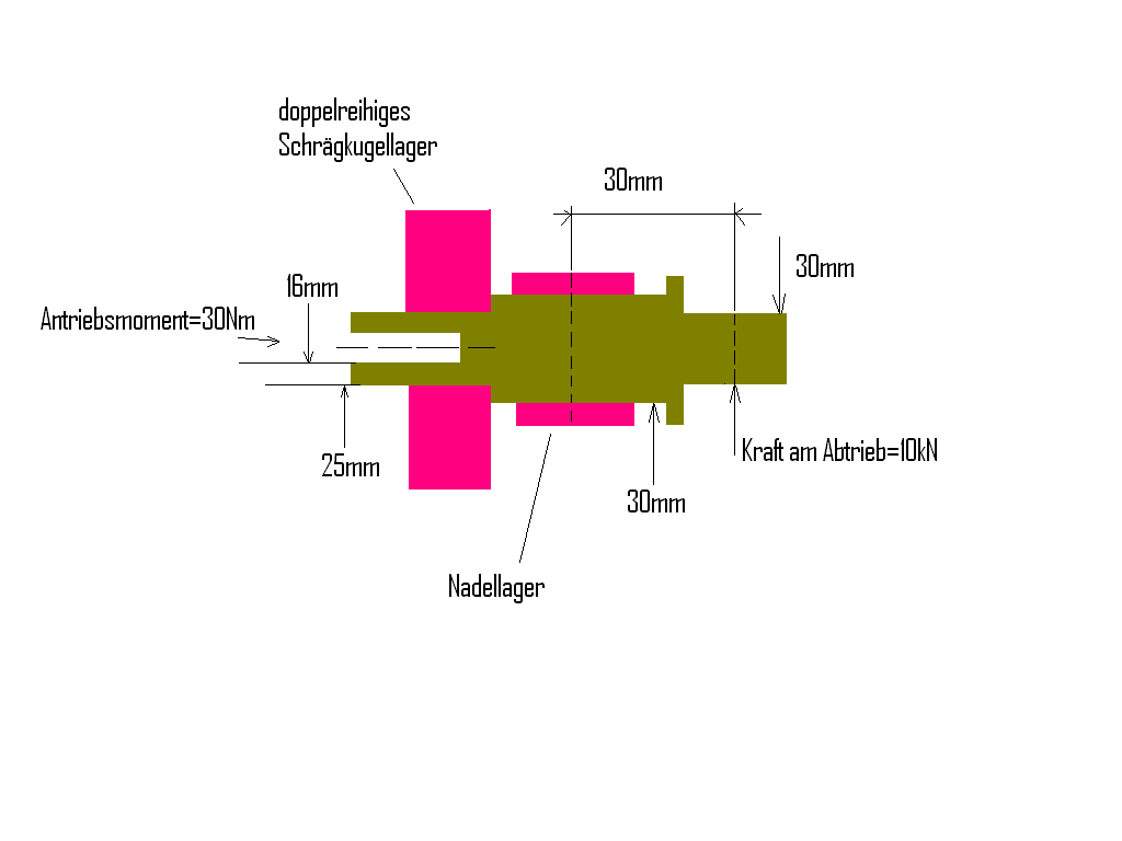

ich würde gerne wissen ob man dort ein Nadellager einsetzen darf. Leider ist der Einbauraum nicht besonders groß, deshalb gibt es kaum Alternativen. Wird das ganze mit einem Nadellager halten?
Noch eine andere Frage zu Nadellagern. Müssen diese irgendwie axial gesichert werden?
Mit freundlichen Grüßen
Benjamin
Edit: Die Maße am Umfang der Welle sind alles Durchmesser.

in dem dargestellten Fall würde ich Zwei gegeneinander verspannte Kegelrollenlager verwenden!
Ist aber Deine Konstruktion
Auch ein Nadellager sollte axial fixiert sein!
Ob Deine Konstruktion hält ?
Wer weiß      not enough Input

Danke für die Antwort.
Leider ist in dem Bereich wo sich jetzt das Nadellager befindet nur sehr wenig Platz. Kann man bei radialer Belastung ein Nadellager genauso verwenden wie ein Rillenkugellager?
Edit: Habe mir das Ganze nochmal angeschaut und doch zwei Kegelrollenlager gefunden die passen. Danke für die Hilfe.
