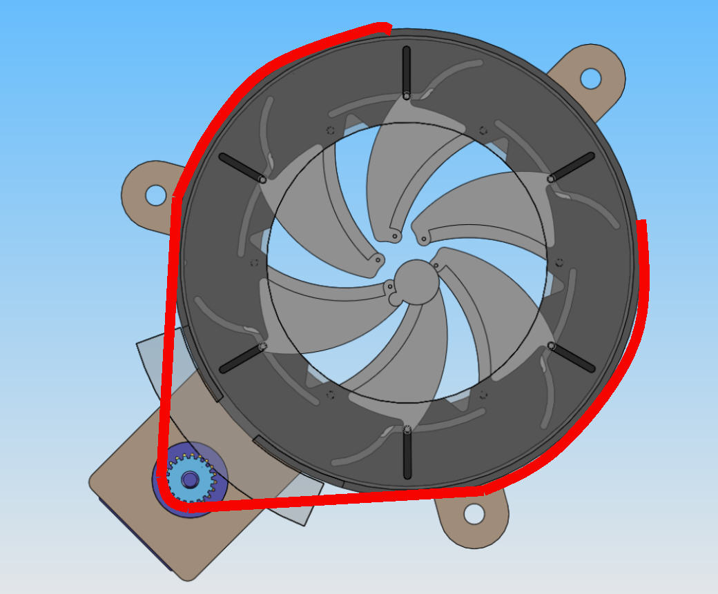

Hallo Spezialisten,
hat einer von euch da draußen eine alternative zum Zahnradantrieb?
Aktuell habe ich ein Ø15mm Zahnrad, Modul 0,7 auf einem Ø160 verzahnt laufen.
Die große Scheibe macht eine ¼ Umdrehung also auch nur auf 90Grad verzahnt.
Kundenspezifisch wird immer wieder der 160er Durchmesser verändert.
Dadurch muss ich die neue Scheibe verzahnen lassen.
Kein Problem aber zu teuer.
Ich suche eine Lösung die man ggf. beim CNC-Fräsen der Scheibe mit anfräsen kann.
Der Antrieb muss nicht so Spielfrei wie eine Evolventenverzahnung sein

erstellt am: 17. Jun. 2008 15:40    Editieren oder löschen Sie diesen Beitrag!  <-- editieren / zitieren -->   Antwort mit Zitat in Fett Antwort mit kursivem Zitat    Unities abgeben: 1 Unity (wenig hilfreich, aber dennoch)2 Unities3 Unities4 Unities5 Unities6 Unities7 Unities8 Unities9 Unities10 Unities
Baugruppe_Blende.PDF
Hallo Kollegen,
Eure Ideen finde ich grundsätzlich super.
Jedoch habe ich Temperaturen von ca. 300Grad
Um mein Problem darzustellen, siehe Anhang.
Ich denke ich bleibe beim Zahnrad??
Jörg
Wyndorps
Beiträge: 4597
Registriert: 21.07.2005
erstellt am: 17. Jun. 2008 16:42    Editieren oder löschen Sie diesen Beitrag!  <-- editieren / zitieren -->   Antwort mit Zitat in Fett Antwort mit kursivem Zitat    Unities abgeben: 1 Unity (wenig hilfreich, aber dennoch)2 Unities3 Unities4 Unities5 Unities6 Unities7 Unities8 Unities9 Unities10 Unities Nur für jleretz 10 Unities + Antwort hilfreich
Was spricht hier gegen den allerersten Vorschlag einer Kette?
Diese braucht auf der Blende nicht einmal ein Kettenrad, da bei nur 90° Drehwinkel das Fixieren der Kettenenden auf der Blendentrommel ausreicht, wenn die Kette auf der Trommel aufliegen kann. Da brauchst Du nicht einmal groß etwas fräsen.
Auch ein Hebelsystem ist mit geringem Aufwand denkbar (Platzfrage).

erstellt am: 29. Jun. 2008 17:03    Editieren oder löschen Sie diesen Beitrag!  <-- editieren / zitieren -->   Antwort mit Zitat in Fett Antwort mit kursivem Zitat    Unities abgeben: 1 Unity (wenig hilfreich, aber dennoch)2 Unities3 Unities4 Unities5 Unities6 Unities7 Unities8 Unities9 Unities10 Unities Nur für jleretz 10 Unities + Antwort hilfreich
Hi Jörg,
wenn ich mir das so anschaue, könnte ich mir sogar ein Spannband vorstellen

erstellt am: 30. Jun. 2008 17:01    Editieren oder löschen Sie diesen Beitrag!  <-- editieren / zitieren -->   Antwort mit Zitat in Fett Antwort mit kursivem Zitat    Unities abgeben: 1 Unity (wenig hilfreich, aber dennoch)2 Unities3 Unities4 Unities5 Unities6 Unities7 Unities8 Unities9 Unities10 Unities
Hallo Ralf,
bin zur Zeit die Kette am prüfen (Kosten)
Machbarkeit i.O.
Wo bekomme ich so ein Band her, wie treibe ich dieses
Band an (Schlupf?)
Jörg
Ralf Tide
R.E.D.
Beiträge: 5103
Registriert: 06.08.2001
erstellt am: 02. Jul. 2008 08:56    Editieren oder löschen Sie diesen Beitrag!  <-- editieren / zitieren -->   Antwort mit Zitat in Fett Antwort mit kursivem Zitat    Unities abgeben: 1 Unity (wenig hilfreich, aber dennoch)2 Unities3 Unities4 Unities5 Unities6 Unities7 Unities8 Unities9 Unities10 Unities Nur für jleretz 10 Unities + Antwort hilfreich
Hallo Jörg,
stell Dir vor Du würdest einen Streifen Papier (oder eine Metallfolie = Band) um einen Stift wickeln. Wenn Du jetzt am Band ziehst, dreht sich der Stift. Vorausgesetzt Du hast noch ein zweites Band um den Stift gewickelt (im entgegengesetzten Drehsinn), wird dieses noch weiter aufgewickelt. Jetzt könntest Du am zweiten Band ziehen, (was sich abwickelt) um das erste Band wieder aufzuwickeln.
Am Stift (Ritzel) die Befestigung entweder mit Schrauben oder durch anschweißen ausführen. Am Rad würde ich über eine Feder anschrauben, als ausgleichendes Element für die Temperatur(schwankung).

Die Firma Belt in UK hat sich auf solche Dinge spezialisiert. Ansonsten kann man sich die Riemen sehr gut mit nem Wasserstrahl aus gewalztem federharten Material schneiden lassen.
