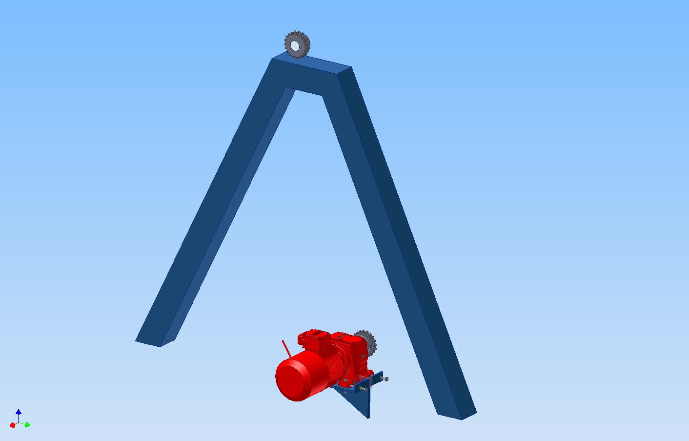

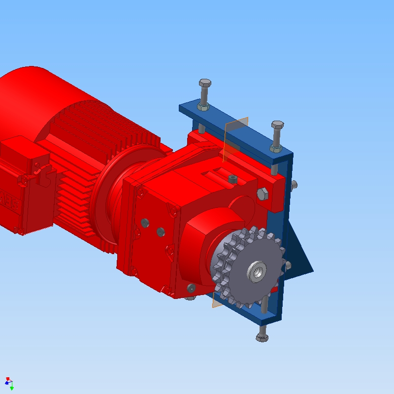

habe momentan die Aufgabe eine Konstruktionszeichnung für eine "Kettentriebantriebeseinheit Ausrichtungsplattform" anzufertigen. Diese Antriebseinheit ist momentan schon montiert wird aber durch eine größere getauscht.

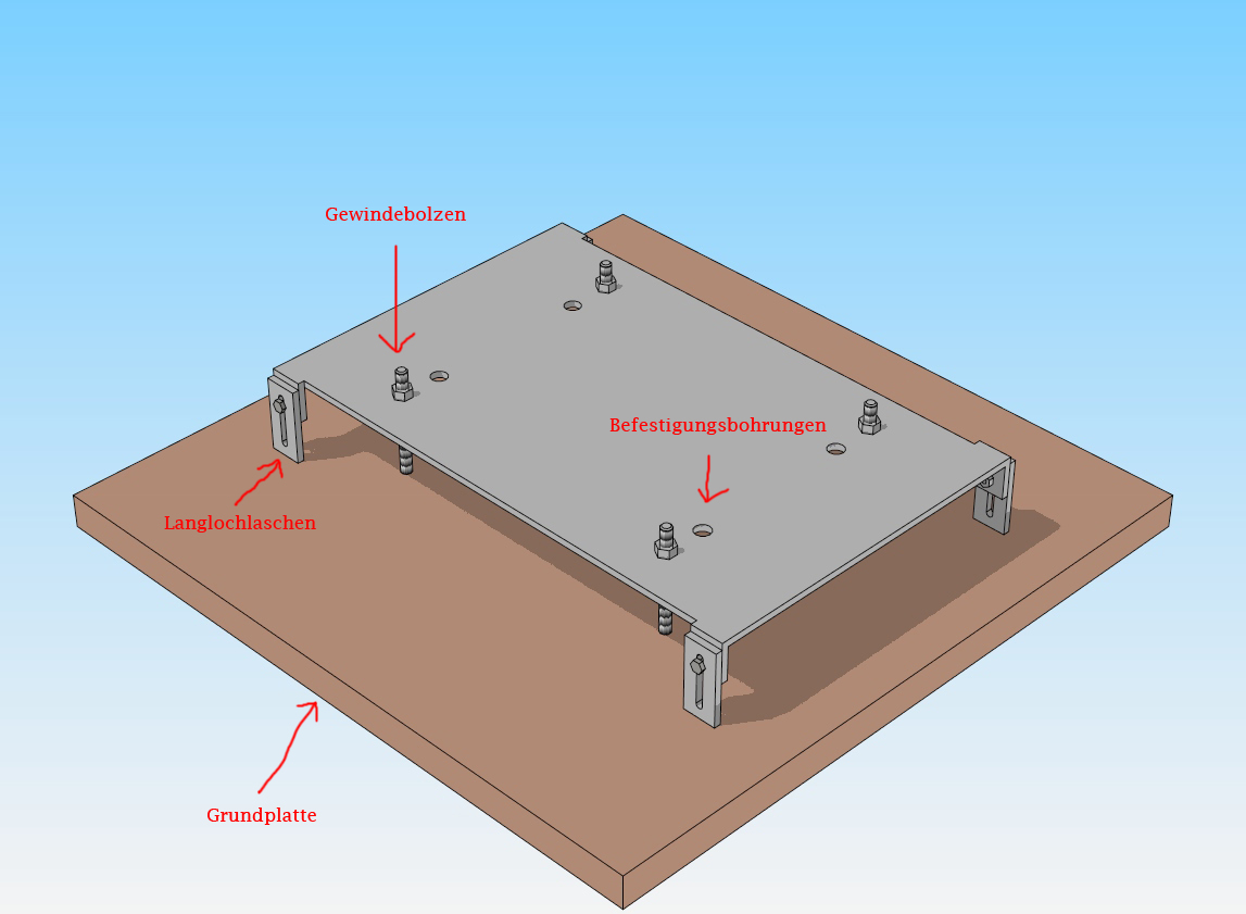

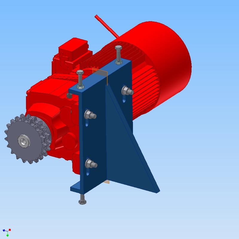

Meine Aufgabe ist nun eine Ausrichtungsplattform für die neuen Antriebseinheiten anzufertigen.
Ich habe mal vom momentanen Zustand eine Prinzipskizze angefertigt. (siehe Anhang)
Die Langlochlaschen werden auf dem Grundträger angeschweißt und dienen zum führen und fixieren. Die höhen Verstellung erfolgt über die 4 Gewindebolzen. Ist eine sehr simple Sache, allerdings gefällt mir die höhen Verstellung über die vier Gewindebolzen nicht. Leider fällt mir aber auch nichts alternatives ein.
Gibt es eine Möglichkeit auf einfache Art und Weise die höhen Anpassung komfortabler zu machen?

Hallo Apex,
zunächst noch eine Frage:
Habe ich das richtig verstanden?
Ein Kettenantrieb bekommt eine neue Antriebseinheit (Getriebemotor?).
Die neue Einheit würde demnach nicht auf den "alten" Sockel passen, darum Deine neue Plattform.
Warum muss die so einstellbar sein, wie Du es dargestellt hast?
Leider sieht man auf Deiner Skizze nicht den Rest von Deinem Antrieb.
Gruß Ingo

Hi ja genau.
Montiert ist das ganze in einem Chemie Betrieb. Die Antriebseinheit (Getriebemotor) wird gegen eine neuere EX-Geschütze Einheit getauscht.
Die Höhe muss Variabel sein um die Achsabstände des Antriebs zum Abtriebs Kettenrades anzupassen.

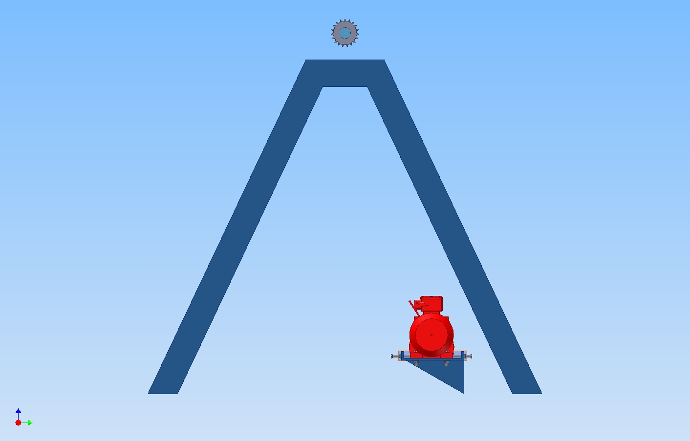

Genau solch eine Plattform wie ich sie hier als Prinzipskizze habe ist ja schon vorhanden. Das benötigte Drehmoment ändert sich nicht da immer noch der selbe Taumeltrockner angetrieben wird. Warum die neuen Getriebe so massiv sind weiss ich leider nicht. Allein das sie EX-Gechütze sind kann nicht der Grund sein.
Apex
Konstrukteur und Student
Sehen Sie sich das Profil von Apex an!   Senden Sie eine Private Message an Apex  Schreiben Sie einen Gästebucheintrag für Apex
Beiträge: 104
Registriert: 06.02.2004
erstellt am: 12. Jan. 2008 17:08    Editieren oder löschen Sie diesen Beitrag!  <-- editieren / zitieren -->   Antwort mit Zitat in Fett Antwort mit kursivem Zitat    Unities abgeben: 1 Unity (wenig hilfreich, aber dennoch)2 Unities3 Unities4 Unities5 Unities6 Unities7 Unities8 Unities9 Unities10 Unities
Hier mal eine kleine Handskizze der Situation.
Entschuldigt aber die Qualität ich bin leider kein Handskizzen König :-)
Meine Plattform soll zwischen dem "Antrieb" und der "Grundplatte" angebracht werden.
Ich hoffe es hilft die Umstände zu erkenne.

in dem Fall würde ich die oben angedeutete Motorkonsole horizontal und aussermittig (nicht senkrecht unter der Abtriebswelle) positionieren.
Der horizontale Verstellweg muss zwar dann etwas größer sein, dafür hast Du aber eine stabilere Unterkonstruktion (und einen ruhigeren Schlaf ).

Eine Wippe wäre auch eine Möglichkeit.
mfg - Leo

@Leo: Hatte auch schon drüber nachgedacht durch einseitiges Absenken einen "Wippeneffekt" zu erzielen. Allerdings hat mich daran, wie auch bei der reinen seitlichen Justierung, gestört das man einen längeren Einstellbereich braucht.

Wie oft wird das denn verstellt? IMHOIn my humble oppinion (Meiner Meinung nach) nach Montage zunächst 1-2x nachjustieren, und dann nur mehr sehr selten (wenn die Kette richtig ausgelegt und geschmiert ist).
Man kann bei einer Wippe mit einem Spannschloss auch den doppelten Versetllweg pro Umdrehung erreichen. Macht man aber eher bei Keilriemen, die häufiger und perfekter nachgespannt werden müssen.
Ganz wichtig scheint mir in Deinem Fall eine ordentliche Fixierung zu sein.

Ja exakt. Nachdem das ganze einmal ausgerichtet worden ist wird es eigentlich nie mehr verstellt. Die ordentliche Fixierung steht also im Vordergrund.
ich denke, wenn ich es so ausführe wie in meiner Prinzipskizze, und die Gewindebolzen also auch die Langlochlaschen anschweiße sollte es doch gut fixiert sein. Wobei die Langlochlaschen nur zur Führung dienen.
Leo Laimer
CAD-Dienstleister
Beiträge: 26156
Registriert: 24.11.2002
IV bis 2019
erstellt am: 13. Jan. 2008 15:10    Editieren oder löschen Sie diesen Beitrag!  <-- editieren / zitieren -->   Antwort mit Zitat in Fett Antwort mit kursivem Zitat    Unities abgeben: 1 Unity (wenig hilfreich, aber dennoch)2 Unities3 Unities4 Unities5 Unities6 Unities7 Unities8 Unities9 Unities10 Unities Nur für Apex 10 Unities + Antwort hilfreich
OK!
Und dann darf ich noch auf ein paar konstruktive Details hinweisen:
- Bei Langlöchern unbedingt dicke, grosse Beilagscheiben verwenden, z.B. nach DIN 7349
- Die Platte wo der Motor draufsteht möglichst steif ausführen, entweder durch ausreichende Dicke (viel dicker als das was man optisch auf Deinem Bild vermuten würde), oder mit Rippen/Versteifungen, oder überhaupt Profil-/Kastenbauweise
- Schweissungenauigkeiten beachten, insbes. der 4 Laschen gegenüber der jeweiligen Gegenstücke
(OK, dies, und etwaige Probleme bei der Montage, sowie Hebeösen, usw., brauche ich Dir als AV-ler ja nicht zu erklären <G> )
mfg - Leo
