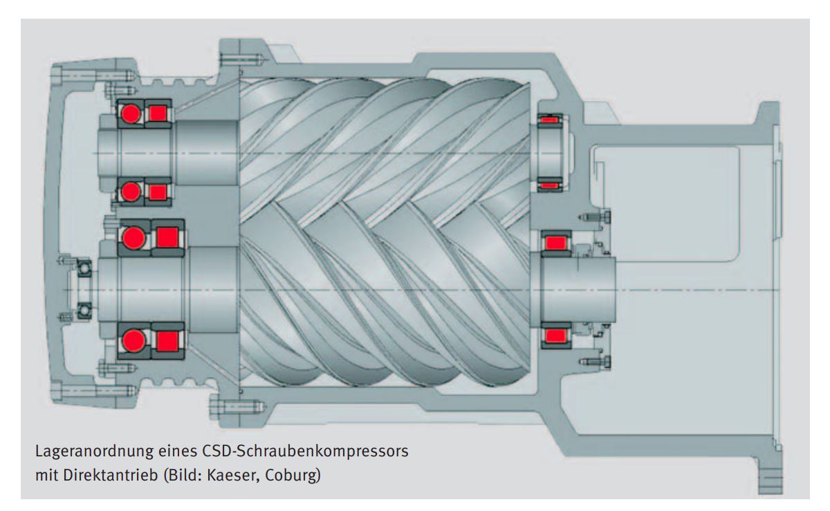

Ein Hallo in die Runde,
Ich habe da einen (vor meiner Zeit) zerlegten "öleingespritzten" Schraubenkompressor und eine unklare Axiallagersituation...
Eigentlich würde ich die beiden Wellen "gegengleich" axial lagern... hab dann aber eine quasi idente Situation in einem Schriftstück von Schaeffler gefunden und dort wird in die gleiche "Richtung" gestützt...   - evt. hat jemand eine Idee die mir aus der Situation hilft - vom Kompressorhersteller      hab ich bis jetzt noch keine Antwort erhalten...

Moin!
Abgesehen davon, dass das Bild bisschen unscharf ist, sehe ich da kein Problem.
An der Gehäuseform ist zu erkennen, dass der Austritt, wenn auch verdeckt, links ist (ein Bild von der Axialfläche des Gehäuses dort wäre interessant). Das ist also die Seite mit dem höheren Druck, und somit drückt das komprimierte Gas die beiden Rotoren immer nach rechts, worduch jeweils ein Axiallager ausreicht.
Eine Vorspannung des unteren Axiallagers als Sicherheit gegenüber widrigen Axialkräften aus der (im Bild weggeschnittenen) Kupplung zum Motor wird über das kleine (federnd eingebaute !?) Zusatzlager links im Deckel erreicht.
Interssanterweise ist in dem Bild nicht zu erkennen, ob und wie das Volumen der von den beiden Schraubenrotoren gebildeten Kammern nach links hin geringer wird. Möglicherweise ist das ein Detail, das mit Absicht nicht gezeigt wird (oder das Bild zeigt keinen Kompressor, sondern eine Pumpe).

Danke für die Antwort!
Bin vormittags schlussendlich auf die idente Antwort gekommen nachdem ich ein paarmal an den Rotoren gedreht hatte zwischen den E-mails
Ist inzwischen komplettiert und wartet auf den Probelauf
