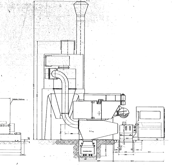

Guten Morgen und einen guten Start in die neue Woche!
Ich beschäftige mich seit letzter Woche mit der Problematik welche im Betreff steht. Ich soll also Funken absaugen. Es werden hier Scherzylinder überschliffen. Das ganze kann man sich vorstellen wie eine Drehmaschine wo ein Schlitten einmal innerhalb von ca. 10s mit der Schleifscheibe hin und her fährt und den Scherzylinder dabei schleift, welcher eingespannt ist. Dabei fällt viel Dreck an und von der Lautstärke gar nicht zu reden. Ziel wäre es den Dreck gezielt irgendwohin zu leiten, dass er nicht mehr überall in der Halle herumschwirrt. Weiterhin wäre die Dämmung bzw. Verhinderung der Lautstärke noch eine Aufgabe.
Meine Frage wäre hier jetzt:
Hat jemand schoneinmal Schleifstaub bzw. Funken abgesaugt bzw. eine Anlage dafür entworfen? Wo könnte ich eventuell nach Komplettlösungen suchen? Wo würdet ihr empfehlen abzusaugen? Direkt an der Schleifscheibe oder irgendwo darüber bzw. daneben? Außerdem habe ich gelesen, dass es wohl Schleifscheiben gäbe die nicht so viel Schalldruck erzeugen sollen. Habt ihr davon schoneinmal gehört? Wäre über alles dankbar Literatur, Links, Hinweise, lustige Kommentare, Geldüberweisungen und Vorschläge zur Lösungsfindung.
Ich hoffe ich konnte es anschaulich erklären was ich suche, denn ich darf leider kein Bild veröffentlichen.
Viele Grüße und schonmal danke,
Chris.

Hallo Chris
Hier mal ein Beispiel wie sowas aussieht.
Diese Anlage läuft 17Schichtig und ist deswegen sehr aufwendig ausgelegt bei der Absaugung.
Zur Lautstärke.... Wir hausen mittlerweile die kompletten Anlagen ein.
Gruß Peter

Hallo Peter,
danke dir für das Schaubild. Ich glaube eine kleine und günstige eierlegende Wollmilchsau kann ich mir abschminken wenn ich das da so sehe
Das mit dem kompletten einhausen habe ich mir auch schon überlegt. Da wird es aber wohl wieder an den Kosten scheitern. Naja schauen wir mal. Danke dir auf jeden Fall!
