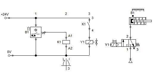

Hallo Forum,
ich habe mit fluidsim 4, Schülerversion die kleine Schaltung
im Anhang aufgebaut. Ich möchte nun händisch den Sensor betätigen und somit ein Signal zum Ausfahren des Zylinders ausgeben.
Als Zylinder betätigungsmarke habe ich den Anfang und Ende auf 0 gesetzt. Ich drücke den Sensor im Startmodus aber nichts passiert.
Ersetze ich den Sensor durch einen taster ( Scließer) fährt der Zylinder aus. kann mir jemand weiterhelfen?
Danke schon mal vorab!
Jusi

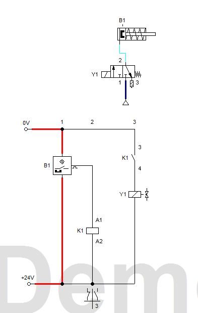

Hallo Jusi,
Du musst die elektrische Ansteuerung drehen. Die 24V müssen oben hin - 0V unten.
Das wird standardmäßig so gemacht.
Ich habe die Schaltung nochmals als Bild angehängt.
Viel Erfolg.
