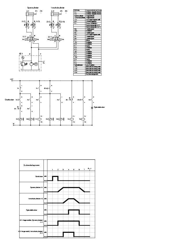

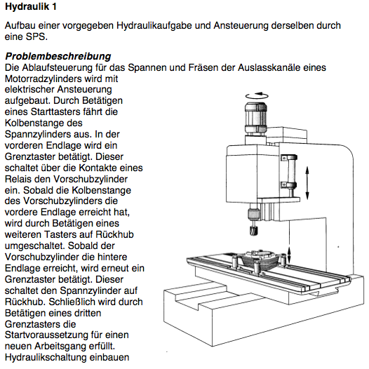

ich habe das im Anhang angefügte Projekt zu bearbeiten. Anbei auch das Programm das ich mit FluidSim erstellt habe. Leider habe ich das Problem das der zweite Zylinder nach dem der erste eingefahren ist nicht einfährt. Vielleicht fällt einem von euch gleich eine Lösung bzw. sieht mein Fehler.
Vielen Danke für eure Hilfe.
Gruß Matthias

2S1 sollte 1M2 betätigen, dann sollte es gehen

erst einmal danke für deinen Tip. Problem ist aber wenn ich es so mache das mein Zylinder 1A1 dann sofort wieder einfährt wenn er ausgefahren ist. Ich denke weil 2S1 auch beim ausfahren betätigt wird. Gibt es eine Möglichkeit, dass er nur beim einfahren betätigt wird???

Ich denke 1M1 ist noch aktiv deswegen fährt er nicht ein
Den mußt du resetten bei 2S2

Wenn du es schaffst das 2A1 aus und wieder einfährt dann schaffst du auch das 1A1 wieder einfährt

So habs geschafft, denk ich doch zumindest mal. Kann sich vielleicht jemand das Weg-Schritt Diagramm anschauen ob das so richtig ist?
