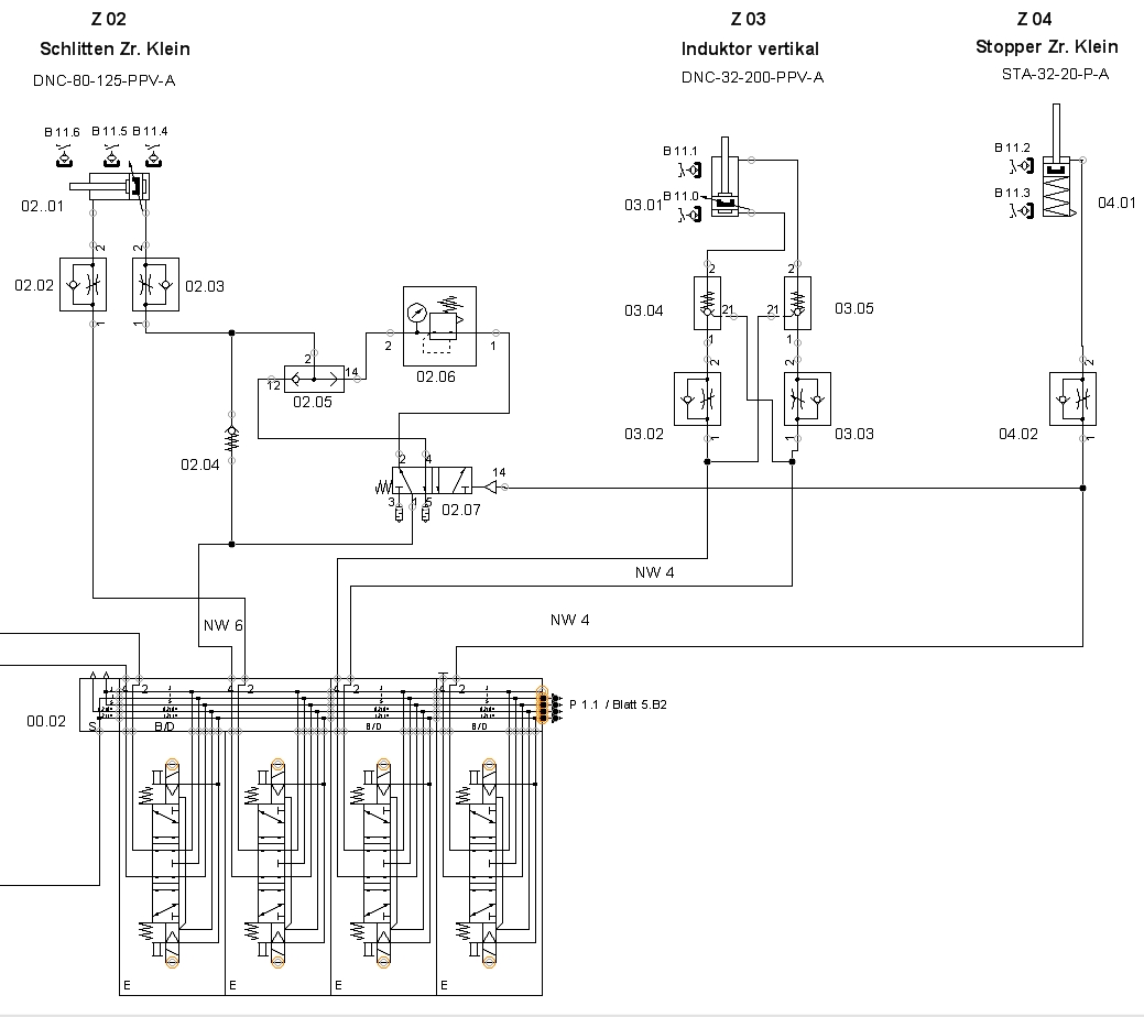

ich suche eine einfache pneumatische Lösung für folgendes Problem.
Zylinder Z 02 (02.01) soll mit 3 bar ausfahren und mit 6 bar einfahren, wenn Z 04 (04.01) ausgefahren ist.
Ist Z04 eingefahren soll Z 02 mit dem Druck der Ventilinsel (6 bar) aus und einfahren.
Hat jemand eine Idee

Mit einem Druckluft gesteuertem 2/2 Ventil und einem Druckregler? (evtl noch mit einem Rückschlagventil, damit der Druckregler nicht rückwärts überfahren wird.)
Grüße Günter

Übersehe ich da was, oder kann der Zylinder Z02 nicht mehr eingefahren werden, wenn Z04 ausgefahren ist?

Hallo nochmal,
hier wäre mein Vorschlag. Anstatt des 2/2-Wege-Ventils würde ich ein entsperrbares Rückschlagventil verwenden.
Ich bin mir aber nicht hundertprozentig sicher, wie sich das Ventil verhält, wenn ich auf 21 zwar keinen Steuerdruck habe, dafür aber auf 1 einen Druck von 3 bar. Da auf 2 aber 6 bar sind, dürfte das nicht aufgehen. Das solltest du aber besser nochmal mit dem Hersteller klären.
Gruß Christian

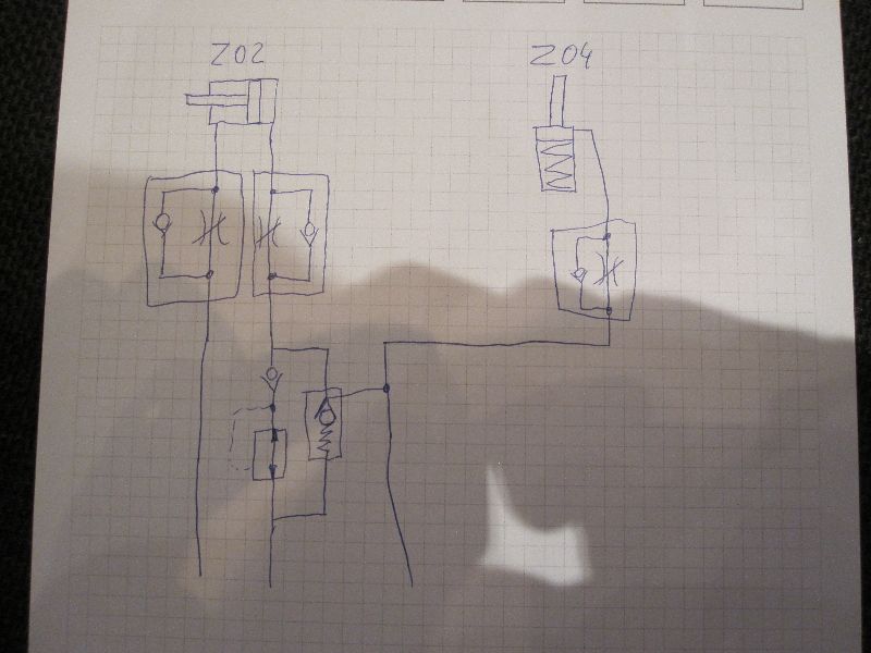

vielen Dank für eure Hilfe.
Ich habe heute morgen bereits eine Schaltung ausgetüftelt, die auch schon in der Maschine erfolgreich getestet wurde.
Allerdings gefällt mir die Schaltung von GWS besser als meine.
Aber es  muss da noch das Rückschlagventil rein, so wie ich es in meiner Schaltung auch zum entlüften habe.
Die Idee von Börga werde ich demnächt auch einmal testen.

Was mir an beiden Vorschlaegen nicht gefaellt, ist dass der 3.0 bar  Druckminderer dauernd am Eingang wechseldem Luftdruck unterliegt, sollte man vermeiden. Haengt naturlich von den Taktzeiten ab, aber man kann es auch anders machen.
