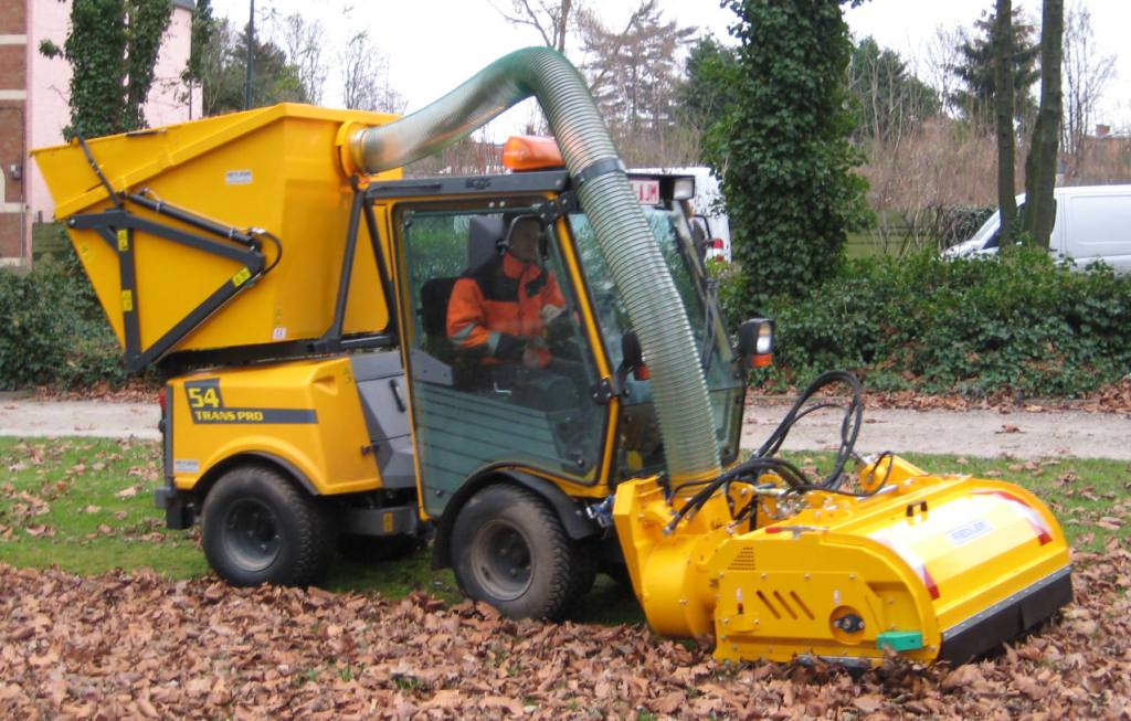

erstellt am: 03. Jul. 2012 10:10    Editieren oder löschen Sie diesen Beitrag!  <-- editieren / zitieren -->   Antwort mit Zitat in Fett Antwort mit kursivem Zitat    Unities abgeben: 1 Unity (wenig hilfreich, aber dennoch)2 Unities3 Unities4 Unities5 Unities6 Unities7 Unities8 Unities9 Unities10 Unities
Na genau das Fördergut soll ja weiterfliegen und erst hinten im Leichtgutbehältniss dann einströmen. Dort könnte man höchstens so einen Auslasskopf anbringen. Danke auf jeden Fall für deine Anregungen!
Und auch Danke Thomas! Ich schau grade mal nach diesem Buch.
Ich hab hier nocheinmal ein Bild angehangen, wo die zu optimierende Wurfeinrichtung zu sehen ist.

erstellt am: 03. Jul. 2012 10:32    Editieren oder löschen Sie diesen Beitrag!  <-- editieren / zitieren -->   Antwort mit Zitat in Fett Antwort mit kursivem Zitat    Unities abgeben: 1 Unity (wenig hilfreich, aber dennoch)2 Unities3 Unities4 Unities5 Unities6 Unities7 Unities8 Unities9 Unities10 Unities Nur für chrisman 10 Unities + Antwort hilfreich
Das Ding hat ja einen Dieselmotor !
Der hat üblicherweise einen Wirkungsgrad von 1/3.
Und 2/3 Abwärme.
Ich würde die ganze Abwärme und Abgase mit dem Gebläse ansaugen und das Zeug ist trocken genug.

erstellt am: 03. Jul. 2012 10:41    Editieren oder löschen Sie diesen Beitrag!  <-- editieren / zitieren -->   Antwort mit Zitat in Fett Antwort mit kursivem Zitat    Unities abgeben: 1 Unity (wenig hilfreich, aber dennoch)2 Unities3 Unities4 Unities5 Unities6 Unities7 Unities8 Unities9 Unities10 Unities
Interessanter Gedanke! Jedoch wird das Anbaugerät nicht nur an diesem, sondern auch an andere Fahrzeuge angebaut. Gut das wäre wohl eher ein kleineres Problem. Ich glaube aber auch nicht, dass die Wärme ausreicht das Gut komplett zu trocknen. Außerdem denk ich mal kann das zu Problemen führen bei trockenem Gut. Klar könnte man das über eine Regelung machen aber dann wird das ja doch sehr komplex und wohl zu teuer.
