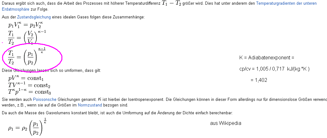

erstellt am: 20. Mai. 2012 11:33    Editieren oder löschen Sie diesen Beitrag!  <-- editieren / zitieren -->   Antwort mit Zitat in Fett Antwort mit kursivem Zitat    Unities abgeben: 1 Unity (wenig hilfreich, aber dennoch)2 Unities3 Unities4 Unities5 Unities6 Unities7 Unities8 Unities9 Unities10 Unities Nur für farahnaz 10 Unities + Antwort hilfreich
Weil es ja sonst keiner rechnet, nahm ich den Kuchling zu Hilfe.
Ausgangsdaten: T1 = 293 K,  p1 = 1 bar, p2 = 0,05 bar
adiabatische Zustandsänderung; dann ergibt sich für T2 = 124 K
( Die Rechnung ist mehr als einfach )
Bei ca. 170° C Temperaturunterschied ist das aber praktisch nicht zu erreichen.
Klaus

erstellt am: 22. Mai. 2012 22:42    Editieren oder löschen Sie diesen Beitrag!  <-- editieren / zitieren -->   Antwort mit Zitat in Fett Antwort mit kursivem Zitat    Unities abgeben: 1 Unity (wenig hilfreich, aber dennoch)2 Unities3 Unities4 Unities5 Unities6 Unities7 Unities8 Unities9 Unities10 Unities Nur für farahnaz 10 Unities + Antwort hilfreich
Hallo Moe, im Bild die Formel.
Das Bild ist aus Wikipedia.  Ich verwendete den Kuchling ( Taschenbuch der Pysik )
Die Formel mußt Du umstellen nach T 2, ist aber sehr einfach.
Der Exponent ist dann 0,2867 ohne Einheit
Die Einheiten bekomme ich hier schlecht rein, sie kürzen sich aber alle raus. Wichtig ist die Temperatur in Kelvin und für den Druck P1 + P2 die gleiche Einheit einzugeben
Vor langer Zeit arbeitete ich an einer Prüfmaschine mit Hochvakuum in einer ähnlichen Größenordnung, da kühlte sich fast nichts ab.
