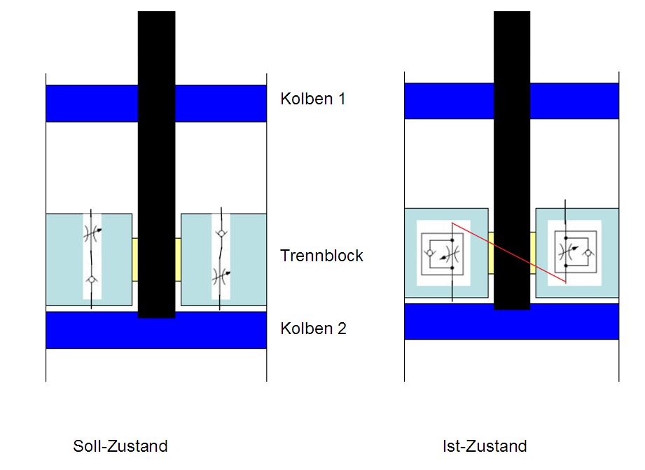

da ich in meiner Pneumatik nur sehr wenig Platz habe würde ich gerne ein Drosselrückschlagventil einsetzen bei dem die Drossel und das Rückschlagventil in Reihe geschaltet sind. Da ich im Inneren der Pneumatik nicht den Platz habe zwei "normale" Parallelgeschaltete Drosselrückschlagventile in Reihe zu schalten.
Kann mir jemand sagen wo es soetwas gibt?
grüße
streifi

erstellt am: 03. Jan. 2012 14:52    Editieren oder löschen Sie diesen Beitrag!  <-- editieren / zitieren -->   Antwort mit Zitat in Fett Antwort mit kursivem Zitat    Unities abgeben: 1 Unity (wenig hilfreich, aber dennoch)2 Unities3 Unities4 Unities5 Unities6 Unities7 Unities8 Unities9 Unities10 Unities
Hi Bombi,
ja ich bin mir sicher, dass ich das so haben will!!!
Momentan hab ich da zwei "normale" Drosselrückschlagventiele, die ich mit einem Schlauch miteinander verbinden muss und der muss weg!
Das ganze sieht so aus, dass ich eine Pneumatik mit zwei Kolbe an einer Kolbenstange habe. Zwischen den beiden Kolben ist ein Trennblock in dem die Ventile untergebracht sind. Bei bewegung des Kolbens strömt die Luft von einer Kammer in die Andere durch die entsprechende Drossel.
Jetzt wäre es halt schön wenn ich nicht zwei "normale" Drosselrückschlagventile in Reihe schalten muss sonder wenn ich zwei Ventile bei denen Drossel und Rückschlag in Reihe geschaltet sind, parallel zueinander einbauen könnte.
Ich hoffe es ist jetzt verständlicher.
gruß
Streifi

erstellt am: 03. Jan. 2012 16:38    Editieren oder löschen Sie diesen Beitrag!  <-- editieren / zitieren -->   Antwort mit Zitat in Fett Antwort mit kursivem Zitat    Unities abgeben: 1 Unity (wenig hilfreich, aber dennoch)2 Unities3 Unities4 Unities5 Unities6 Unities7 Unities8 Unities9 Unities10 Unities
Hoffe es ist jetzt mit Bild,klarer.

erstellt am: 03. Jan. 2012 18:53    Editieren oder löschen Sie diesen Beitrag!  <-- editieren / zitieren -->   Antwort mit Zitat in Fett Antwort mit kursivem Zitat    Unities abgeben: 1 Unity (wenig hilfreich, aber dennoch)2 Unities3 Unities4 Unities5 Unities6 Unities7 Unities8 Unities9 Unities10 Unities Nur für Streifi 10 Unities + Antwort hilfreich
Du drückst/ziehst an der Kolbestange, richtig?
Und willst mittels der Drosseln den Durchfluß begrenzen, richtig??
Wozu dann die Rückschlagventile??
Nimm eine Drossel und die sollte es in beiden Richtungen tun, oder mach die Kolbenstangendichtung hinreichend 'undicht'.

erstellt am: 04. Jan. 2012 08:54    Editieren oder löschen Sie diesen Beitrag!  <-- editieren / zitieren -->   Antwort mit Zitat in Fett Antwort mit kursivem Zitat    Unities abgeben: 1 Unity (wenig hilfreich, aber dennoch)2 Unities3 Unities4 Unities5 Unities6 Unities7 Unities8 Unities9 Unities10 Unities
Morgen Bombi,
ja ich ziehe und drücke an der Kolbenstange. Mit nur einer Drossel geht das ganze leider nicht, da ich für Einfahren und Ausfahren unterschiedliche Drosselungen benötige und das ist nur mit Hilfe von Drosselrückschlagventilen möglich.

Wieso eigentlich eine so komplizierte Sonderlösung mit 2 ganz speziellen Kolben und einer ganz speziellen Wand dazwischen, in der dann auch noch ganz spezielle Drosselrückschlagventile eingebaut werden müssen?
IMHO könnte man dafür einen ganz normalen doppeltwirkenden Pneumatikzylinder nehmen und an den beiden Anschlüssen dann ganz normale Drosselrückschlagventile verwenden. Wenn es ein geschlossenes System sein muss, verbindet man die beiden Drosselrückschlagventile direkt miteinander. Wenn dabei auch das Volumen exakt gleichbleiben muss, nimmt man einen Zylinder mit durchgehender Kolbenstange.

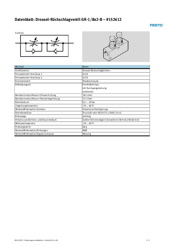

erstellt am: 09. Jan. 2012 14:23    Editieren oder löschen Sie diesen Beitrag!  <-- editieren / zitieren -->   Antwort mit Zitat in Fett Antwort mit kursivem Zitat
xDKI.pdf
Schau mal bei Festo.
Gibt's sicherlich so auch von anderen Anbietern.
