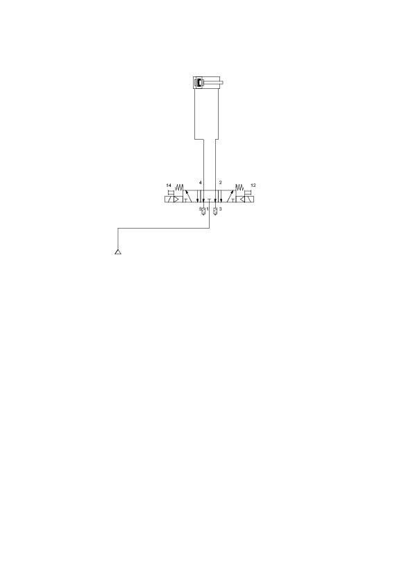

Hallo Gemeinde,
ich muss mich seit Neuestem mit der Pneumatik intensiver befassen. Nun habe ich eine Aufgabe bekommen, wo ich keinen richtigen roten Faden finde.
Ich muss einen Zylinder1 in Grundstellung zum Einlegen eines Bauteils mit Luft beaufschlagen und ausfahren. OKAY - kein Problem! Nachdem ich das Bauteil eingelegt habe, muss ich diesen Zylinder1 von Hand wieder einfahren können. Jetzt lege ich noch zwei weitere Bauteile (Zylinder 2 und 3) in die Vorrichtung. Nachdem alle Einzelteile eingelegt sind und Start betätigt wurde, werden alle Zylinder in ihrer Arbeitsstellung mit Luft beaufschlagt (auch Zylinder1  - steht eigentlich schon in Arbeitsposition - bekommt also jetzt die Druckluft).
Wie kann ich Schaltungstechnisch die Handfunktion realisieren? Ich komme hier nicht weiter...
Herzlichen Dank für Eure Antworten im Voraus
Gruß Olaf

5/3-Wegeventil, Mittelstellung entlüftet.

5-3-Wegeventil-Mittelstellungentlueftet.pdf
Ventilinsel-3-2-Wegeventile.pdf
Hallo Ulrix,
herzlichen Dank für die schnelle Antwort. Ist es nicht so, dass ich dann den Zylinder immer bewegen kann?
Oder ist dann das 5/3-er Impulsventil falsch. Grundlegend hätte ich in meiner Ventilinsel zwei 3/2-Wegeventile zur Verfügung.Im Anhang habe ich mal versucht beides darzustellen.
Gruß Olaf

Hallo Olaf,
was meinst Du mit "immer"? Ich würde sagen, Du kannst den Kolben "immer" dann frei bewegen, wenn das 5/3-Wege-Ventil in Mittelstellung ist.  In den beiden anderen Stellungen des Ventils wird eine Kraft (in die eine oder andere Richtung) pneumatisch erzeugt. Ist das nicht das, was Du suchst?
Ulrich

Nachtrag:
Du hast ein 5/3 Wege-Ventil mit Mittelstellung belüftet gezeichnet. Der mittlere Anschluss ist für die Druckluft-Versorgung vorgesehen, die beiden äußeren für die Abluft.

Hallo Ulrich,
grundlegend ist es schon das was ich suche. Der Zylinder 1 soll aber in Position "ausgefahren" weiter unter Druck stehen.

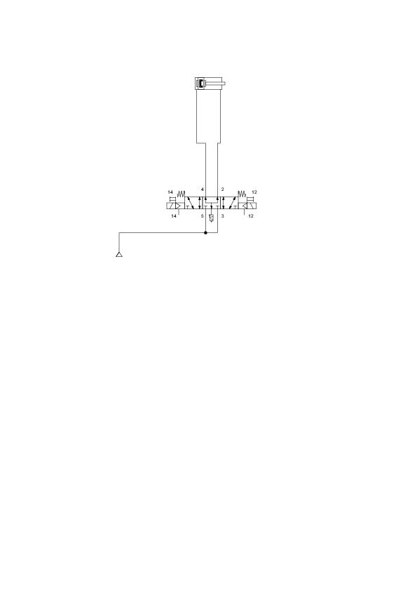

5-3-Ventiljetztentlüftet.pdf
Ach ja, das geht ja auch noch so...
Gruß Olaf

5-3-Ventiljetztentlueftet.pdf
nun auch ohne Umlaut...http://ww3.cad.de/foren/ubb/icons/icon12.gif

Hallo Olaf,
Das lässt sich doch machen, wenn das Ventil entsprechend geschaltet ist und geschaltet bleibt, solange bis man den Zylinder drucklos schaltet, um ihn manuell einzufahren.
Was fehlt denn noch?
Ulrich

Hallo Ulrich,
herzlichen Dank für Deinen Hinweis und Deine Antworten. Es ist in meiner Schaltung dann doch nicht ganz so einfach, da ich noch eine Druckerhaltungsbaugruppe enthalten habe.
Prinzipell sollte es funktionieren mit entsperrbaren Rückschlagventilen, nur muss ich noch diese Baugruppe beachten.... Und dann kann ich nicht mehr so einfach meinen Zylinder entlüften...
